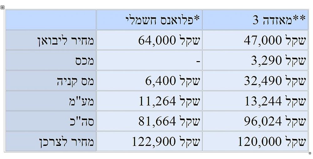

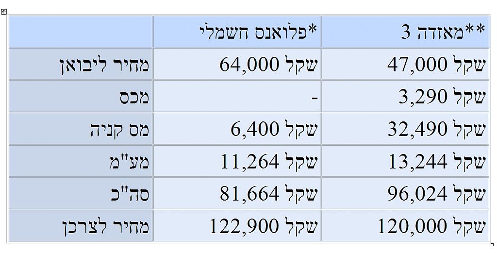

ועכשיו לדוגמה קרסו מצד אחד אגסי מצד שני
עלות הרכב 40K עד שהרכב כאן בישראל ונניח כי היא זהה אצל שניהם. ולשניהם אין מכס !!
חבל להתוכח כשיש נתונים:
http://www.ynet.co.il/articles/0,7340,L-4072729,00.html
נתונים שהגיעו לידי ynet מלמדים כי המכונית החשמלית וחבילת השימוש נמכרים לציבור ברווח עצום....
פלואנס חשמלי*
מאזדה 3**
מחיר ליבואן
64,000 שקל
47,000 שקל
מכס
3,290 שקל
מס קניה
6,400 שקל
32,490 שקל
מע"מ
11,264 שקל
13,244 שקל
סה"כ
81,664 שקל
96,024 שקל
מחיר לצרכן
122,900 שקל
120,000 שקל
חבל, האתר מחרבש את הטבלה. הטבלה מצורפת כתמונה.
