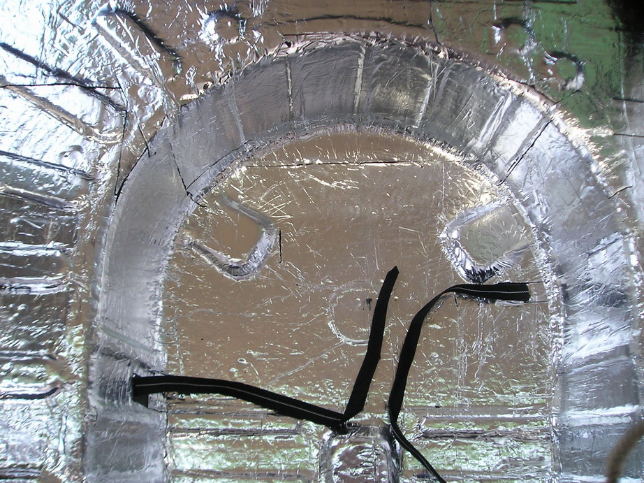

אחרי כמה שבועות שלא עדכנתי אני יכול לשים קצת תמונות של איטום הבגאז'. אני מקווה שבשבועות הקרובים הפרוייקט יקבל תאוצה ויסתיים.
האיטום הוא של Second skin audio מסוג damplifier. הוא הונח על כמה שכבות טובות של חומר נזלי מסוג VB1X של CASCADE AUDIO. מהתרשמות שלי החומר זהה לאקסטרים, אולי טיפה יותר דק (אני הייתי בטוח שמשמעותית אבל לבסוף יוסי קבע שנראה לו שזה אותו העובי).
זה חומר שהזמנתי לפני שנה, נאבד בדואר ורק לאחרונה הסדרתי את העניין עם המוכר וקיבלתי משלוח חוזר (של חומר חדש ומשופר).

מאז העדכון האחרון כל יום ששי עבדנו להוציא שני ימי ששי. היו הרבה עיכובים בעבודה בעיקר בגלל שזו בנית פיבר וצורה די קשה לעבודה. היו דברים שנעשו כמה פעמים (למשל חלק מסויים שנעשה מחדש שלוש פעמים מפיבר עד שיצא כמו שרצינו). מן הסתם עוד דברים התקדמו (הותקן גם בליינדר, דיבורית, רדיו דיסק, פרוססור, נעשתה עוד עבודה על הבגאז' בתחום הבניה, איטום בדלת החמישית, איטום של פלסטיקים ברכב) פשוט לא משהו שהתמונות שלו יעניינו יותר מדי.
אני גם השתוללתי קצת עם האיטום, זה התחיל קצת בקטן, המשיך ביותר גדול ונגמר...האמת זה עוד לא נגמר (יוסי אם חשבת שזה נגמר טעית! :twisted: ). בקיצור, לא הכל הלך חלק והיו גם שינויים בתוכנית אבל בפרוייקט כזה קשה להצליח הכל על הפעם הראשונה ובגלל שכולנו לא רוצים להסתפק במשהו שהוא לא פרפקט או לפחות קרוב לזה, זה לוקח זמן.
האמת אני לא ממהר, אני נהנה מימי ששי אצל יוסי :-D
בנתיים כולנו למדנו מההתקנה הזו דברים חדשים (למשל אני לא בטוח שיש להרבה בארץ ניסיון מעשי עם כל כך הרבה סוגי איטום).

הנה עוד קצת איטום (עכשיו שמתי לב שאין לי תמונות של הדלת החמישית מוכסה באקסטרים, תקלה). יש גם תמונה של סאב.

צריך להבין שכל חומר יעיל בצורה שונה. החומר הנוזלי שהשתמשתי בו למשל יעיל במניעת רזוננס (ויברציות של הפח) אבל פחות טוב במניעת רעשי דרך והוספת מאסה לפח. האוריג'נל מוסיף מאסה גדולה לפח (יותר מהאקסטרים) אבל בגלל שהוא לא נכנס לכל פינה כמו האקסטרים וכמו כן הדבק שלו לא חזק כמו של האקסטרים הוא פחות יעיל ממנו במניעת רזוננס. האקסטרים כפי שציינתי הוא שילוב טוב של מניעת רזוננס והוספת מאסה.
קראתי בעבר מבחן שערכו בין סוגי איטום שונים והארוגי'נל למשל היה טוב בחסינות לרעשים בתדרים מסויימים מהאקסטרים (והאקסטרים בתדרים אחרים). ככה שאם רוצים מקסימום תוצאה צריך לעשות שילוב בין החומרים, אבל תכלס זה באמת למי שרוצה להשתגע.
כל חומר יתן משהו, השאלה מה. מספיק שמוסיפים מאסה לפאנל והפאנל כבר יהיה יותר עמיד נגד ויברציות ויותר חסין לרעשי דרך אבל אנחנו מעוניינים בשיפור כמה שיותר גדול מן הסתם. כמו כן יש לקחת בחשבון את העמידות של החומר ואת הריח שלו (חומרי זפת יכולים להסריח את כל הרכב).
אם הייתי צריך להמליץ על חומר אחד שאיתו כדאי להשתמש זה היה האקסטרים (וחומרים דומים לו מחברות שונות). הוא נדבק לכל דבר, גמיש מאוד, ניתן להגיע איתו לרוב האזורים ונותן תוצאה מצויינת.
