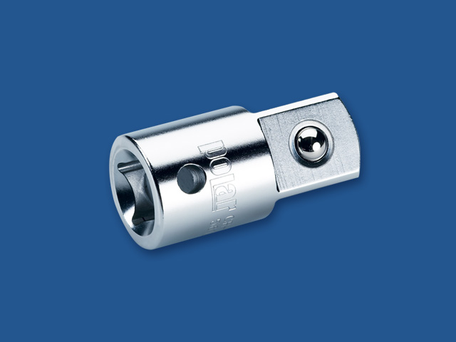

מה אומר בדיוק המושג D - דרייב? האם זה מציין את סוג גודל התושבת שעלייה מתלבשת הבוקסה (בידית עצמה) ?
והשאלה שלי טיפה מתרחבת
במידה ולקחתי בוקסות מסט דרייב של 1/2 האם הם
יוכלו לשבת על ידית מומנט של 1/4 או לדוגמא 3/8?
לילה טוב לכולם ותודה!
התשובה לשאלה הראשונה - כן, נכון. דרייב 1/4, 1/2 וכו' - הכוונה למידת הריבוע (באינצ'ם), עליו מתלבשת הבוקסה.
שאלה שניה :
בוקסה לדרייב 1/2 לא יכולה להתלבש על דרייב 1/4 או 3/8 ישירות.
אבל היא כן יכולה להתלבש באמצעות מתאם, ראה תמונות.
