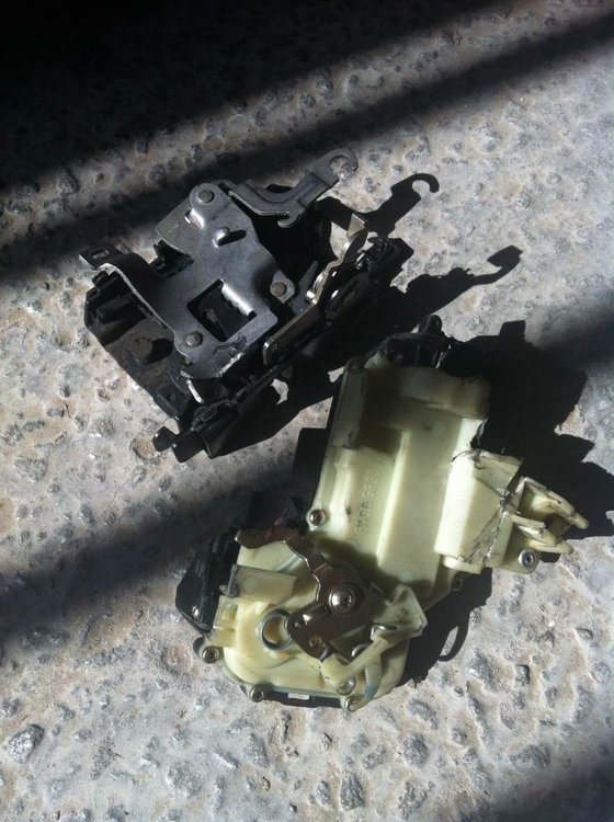

ברשותי גולף 2003 ואיך לא, מנגנון דלת נהג נדפק.
הוא מתפקד יופי ננעל ונפתח רק בעיה קטנה אין חיווי על פתיחה וסגירה של הדלת בלוח השעונים (כנ"ל תאורת סלון).
תוך כדי נסיעה (כשהדלת סגורה) נדלק אור סלון ונורת חיווי בלוח השעונים על דלת פתוחה+כיתוב DRIVERS DOOR OPEN+ציפצוף.
וזה נעלם כעבור כמה זמן ללא חוקיות (עד המהמורה הקרובה/בלימה/האצה/ סתם בעמידה ללא תנועת הרכב או תזוזה של הדלת).
האם יש לך מושג מה התיקון ואיך אני מתקן את זה או שאני חייב להזמין מנגנון קומפלט חדש?
תודה

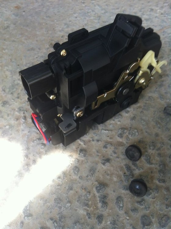

יש ב EBAY פולני אחד שמוכר מנעולים ב 250 שקל כולל משלוח
הזמנתי אחד לגולף פלוס 2006 ויצא מצויין ,
גם אצלי לא נפתח המנעול אז לאחר שהוא כן ניאות להיפתח פירקתי את הלשונית בקורה של הדלת כך שהדלת לא תינעל,
קשרתי את הדלת התקולה עם רצועה נמתחת רטשט לדלת האחורית נגדית, וככה נסעתי שבוע וחצי עד שהגיע מנעול.
עלה 250 שקל ובארץ רצו 980 לפני מע"מ
אפשר קישור בבקשה לאותו פלוני? תודה. הפכתי את איביי ולא הצלחתי למצוא מנעול ראוי במחיר שפוי ובקושי הצלחתי למצוא מוכרים שמוכנים לשלוח לארץ
גם במרכז וגם באיזור חיפה דורשים 750 לפני מע"מ.
תבדוק שוב מאיפה אתה קונה.(לא שזה מחיר ריאלי).
בחברה אמרו לי מקט 3d1837016ac מחירו 980 שקל לפני מע"מ - מנעול ימני קדמי. כמובן שזה גם לפני עבודה!!
