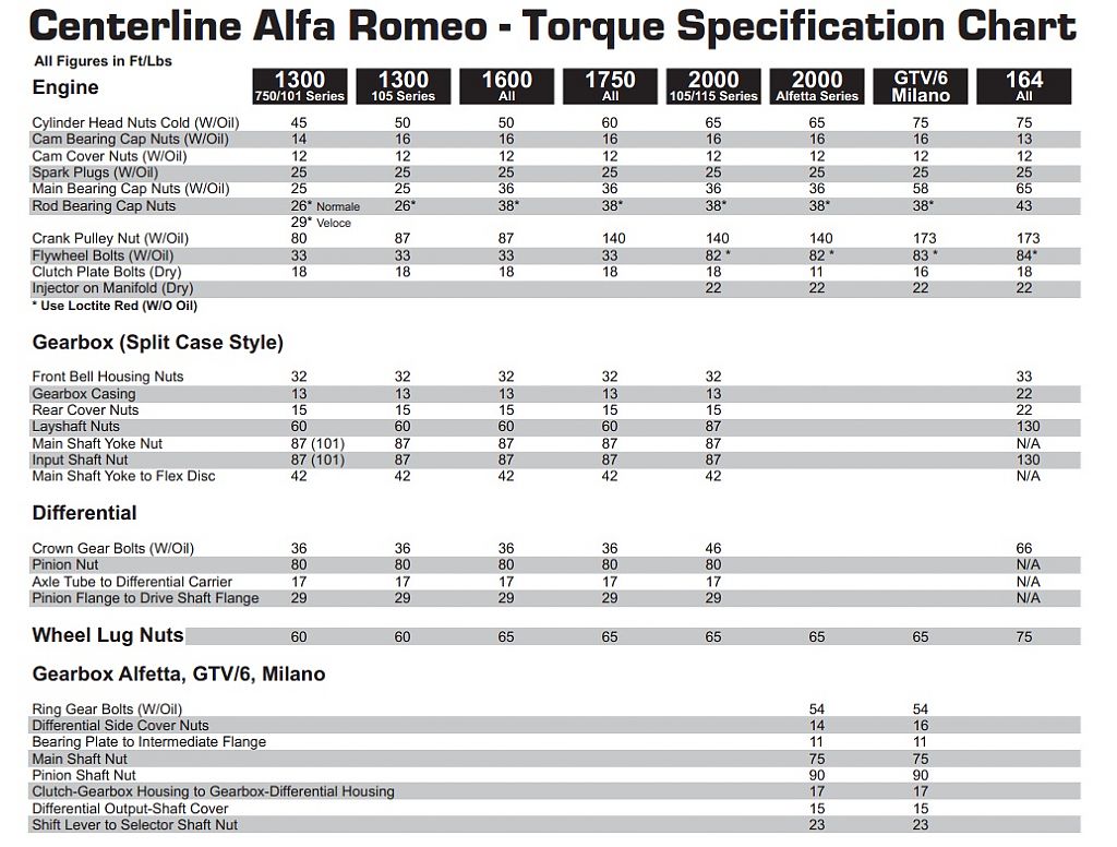

גזור ושמור...
יותר נכון "שמור שלא תגזור (את הבורג אם תפעיל מומנט חזק מידיי :-) )"

המנועים שבטבלה כולם מוצלחים ואת כולם אני מעריך ומוקיר, אני אוהב אותם יותר מאשר את כל המנועים החדשים שבאו אחר כך, יש שאומרים שה-1750 הכי מוצלח, יש שמעדיפים את ה-2000 בעיקר בגלל המומנט, יש המעדיפים את מנוע ה-V6, המנוע "המגניב" הוא דווקא ה-1300 של סדרה 105 (ג'וניור, ג'וליה, ספיידר), היחס בין המהלך לקדח קרוב מאוד ל-1, מקבלים מנוע ששש לעוף בסל"ד למעלה, עם קצת הורדות משקל מהחלקים הנעים מקבלים מנוע עצבני ומהנה ביותר.

אבל לא לרובר P2 . לרובר P2 לא פורסמו ערכים אלה מעולם - לא הם ולא סדר הסגירה. אין לא נתונים רשמיים של רובר, ולא בלתי רשמיים של ה RSR.
מה כן יש?
