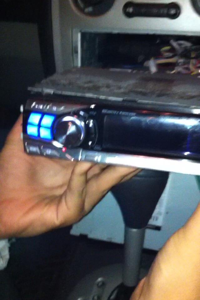

ברשותי אלפיין 9855r המכשיר עובד ניפתח נסר קורא דיסקים והכל,יש רק בעייה אחת לא רואים כלום במסך, המסך לא עובד,המסך נבדק ב9855 לא ״R״ המסך נדלק ונכבה לאחר כמה שניות.
האם יכול להיות שהתקלה במכשיר עצמו ולא בפנל?
או שהמסך נדפק.
מבקש המלצה למעבדה מקצועית והוגנת( לא אפריל טקליין).
תודה ושבוע טוב, קובי.

עצם העניין שהיה שינוי בין ראש אחד לשני מגדיל את הסיכוי שהבעיה לא בפאנל, אך שתי האפשרויות קיימות.

למה לא אפריל טקליין, שמעתי מאנשים שתיקנו שם שהם לא אמינים ושהם ממציאים תקלות, וגובים הרבה כסף על תיקון.,כן שחיברתי את הפבל באלפיין 9855 הרגיל המסך נדלק לכמה שניות וכבה, והמגעים לא עבדו בכלל, ב9855 r ( זה מה שיש לי )- המסך לא נדלק אך כל המקשים עבדו.מה ניראת לכם התקלה?,וכמה יעלה בערך תיקון כזה?
נשמע כאילו יש איזה בעיה במגעים בין הפנל לבין הבית
זה יכול להיות בעיה מכנית, ז"א פנל שלא יושב הכי טוב
או בעיה של מגעים לא תקינים

ישראל המסך עולה ונדלק לכמה שניות רק אם הפנל שלי מחובר לקופסא של מיכאל לא לקופסא שלי,שאני מחבר אותו לקופסא שלי המכשיר לא נדלק בכלל,אבל כל הכפתורים עובדים ומגיבים( מה שלא קורה אם אני מחבר את הפנל ״ לקופסא ״של מיכאל)
