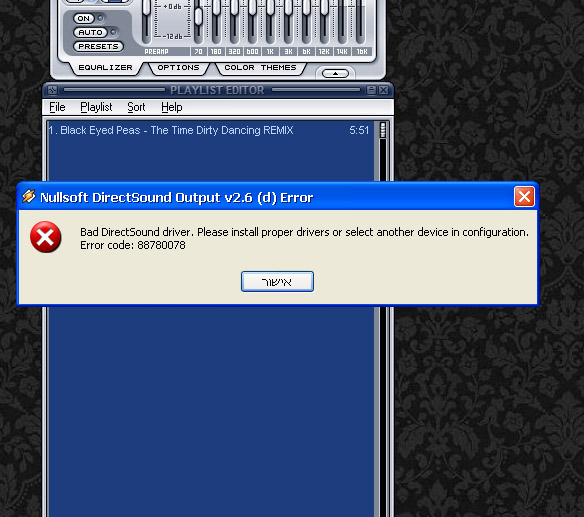

אני מנסה לשמוע שירים דרך ווינאמפ ומתקבלת הודעת השגיאה הבאה:
ניסיתי להתקין מחדש ווינאפ ,לעדכן דרייבר של כ.קול ולא עוזר....מה אפשר לעשות ?
זה רושם בפירוש שיש בעיה בדריברים של הכרטיס קול
תבחר התקן אחר ב-Output, יש שם רשימה נגללת כזו שה-DirectSound הוא אחד ממנה.
ניסיתי את כל האופציות,לא עזר.
גם להתקין מחדש ווינאמפ בגירסא אחרת לא עוזר.
מוזר,
סאונד של ווינדוס הוא משמיע,אבל שירים מווינאמפ ומיו טיוב הוא לא משמיע....אוף !!!

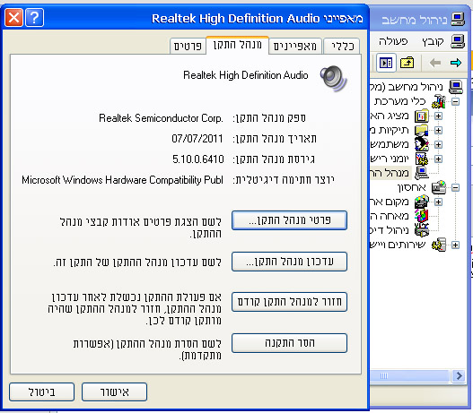

הסר את הדרייברים של כרטיס הקול שלך מהמחשב. כל מה שמופיע בלוח הבקרה ומופיע בו יצרן כרטיס הקול שלך. הסר את כרטיס הקול שלך גם מ"מנהל ההתקנים" שצירפת את התמונה שלו.
הורד דרייברים מעודכנים מהאתר של לוח האם שלך. אם הדרייברים המעודכנים הם בני שנה פלוס, הורד חדשים מהאתר של יצרן השבב.
לאחר מכן הפעל את המחשב מחדש.
התקן ראשית כל את הדרייברים של לוח האם שלך.
לאחר מכן התקן את הדרייברים המעודכנים ביותר של כרטיס הקול.
התקן את winamp החדש ביותר.
הכנס לתוך המאפיינים של כרטיס הקול שלך ובדוק מה מוגדר שם כהתקן ברירת המחדל שלך להשמעת קול. יכולים להיות שם כמה התקנים.
