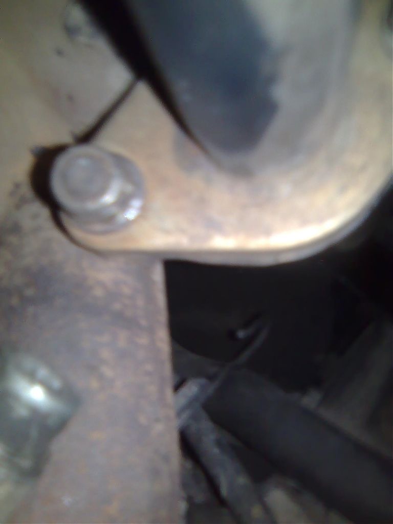

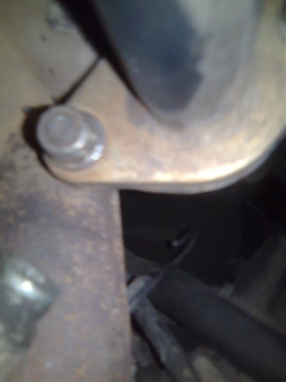

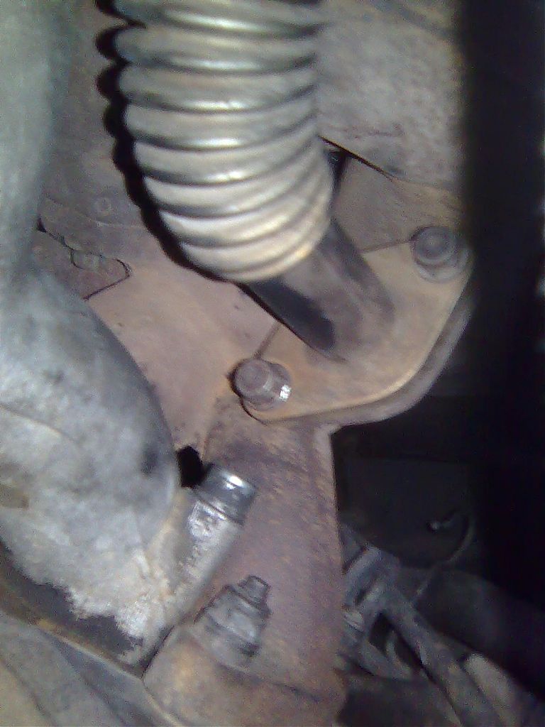

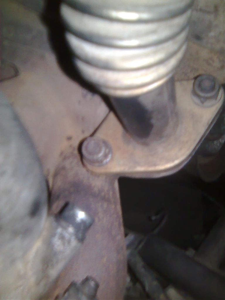

מצורפות תמונות.
האום אינו ניראה שחוק במיוחד אבל בוקסה 12 מסתובבת על ריק ו11 לא מתאימה.
מצטער על האיכות זה מהפלאפון.
הכוונה היא לבורג התחתון בצינור השרשורי, הבורג שצמוד לסעפת היניקה.

נסה בוקסה במידות אינצ' משום שהן אינן מקבילות במדוייק ימילימטריות.
צריך קצת מיומנות בשביל לטפל בברגים תקועים מסוג זה, כמו לדפוק את האום כדי שיקבל עיווט שהמפתח יתפוס עליו.
אפשר במקרה גרוע יותר לרתך אום גדול על האום השחוק, או לחתוך את האום עם דרמל.
נסה לדפוק על האום עם איזמל ופטיש לכיוון הפתיחה הוא יפתח אם יש לך ידיים טובות.
