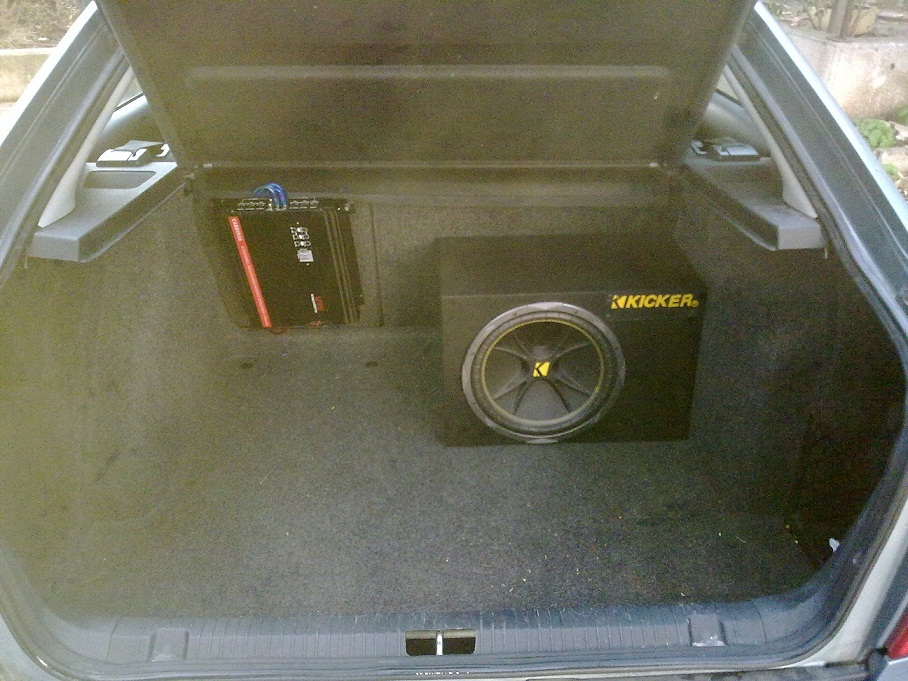

אז התקנתי היום את המערכת שלי
סאב עם תיבה מקורית Kicker COMP C12
קומפוננט Advent AX216
מגבר Cardinal V15
רדיו דיסק Pioneer DEH1150MP
התקנתי לבד(פעם ראשונה)
עכשיו..שאני שם ווליום יחסית גבוה(אני עדיין בהתלהבות:lol:)
אז הטרבל לפתע נעלם:shock:
והצליל הופך להיות אטום עד שאני מוריד ווליום ואז הוא חוזר...וחלילה
מישהו אמר לי שככה זה עם רדיו דיסק עם יציאה אחת למגבר, האמנם?
אין מה לעשות בנידון?
דבר נוסף, בגלל שיש יציאה אחת עם מפצלים, אני לא יכול לתחום את הסאב רק לבאסים בלי לשמוע מונו?
זהו חוץ מזה שומעים די חזק ודי מגעיל, אני מקווה שזה בגלל שעוד לא כיוונתי אותה
אז אם יש לכם טיפים בנושא הזה אני אשמח לשמוע

אוקי אני ינסה להסביר לך, את הרמקולים אתה מכוון על HPF ואז מכוון את הHI-PASS עד שאתה שומע עיוותים ומחזיר טיפה אחורה.
את הסאב אתה מכוון על LPF ומכוון את הLOW-PASS עד שאתה שומע עיוותים ומחזיר טיפה אחורה
מקווה שעכשיו שהבנת, תעלה תמיד טוב לשטוף את העיניים עם משהו ;)
הבעיה היא שנראה לי בגלל שיש רק יציאה אחת למגבר מהרדיו דיסק
ואני מחבר עם מפצלים, אז כל אחד מהכיוונים משפיע גם על הסאב וגם על הקומפוננטים
לא כך?
במגבר יש 4 כניסות וחיברתי את המפצלים 1 ל1+3 וה2 ל2+4 כך צריך לחבר?
תחבר את המפצלים ככה שמפצל אחד יהיה לקדימה ומפצל שני לאחורה. הבנת?
אצלי במגבר רשום Front ו rear וחיברתי מפצל אחד לFront ומפצל שני לRear
לא כך?
חבוב,1 ו-2 זה זוג ו 3 ו-4 זה זוג.
