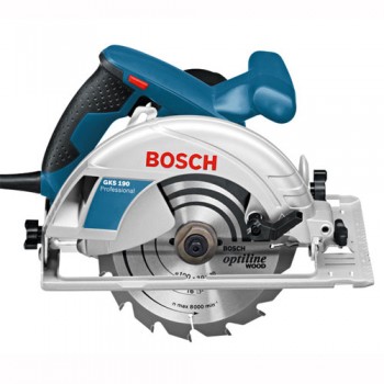

אחרי לבטים רבים . וצורך בשיפורים כמו (שיפור העגלה. הארכה לעגלה. סרגל מתכוונן לעגלה.) ירדתי מהרעיון של מסור שולחן.
התוספות יעלו כ 1000-1500 שקל נוספים לפחות.
אז נשאר האופציה למסור עגול.
עכשיו הבחירה היא בין מסורים.
1. בוש דגם GKS 190 מנוע 1400W דיסק 7.5 מחיר -800 שקל
2. בוש דגם GKS65 מנוע 1600W דיסק 7.5 מחיר 1200 שקל אלקטרוני
3. בוש דגם GKS65CE מנוע 1800W דיסק 7.5 מחיר 1200 שקל אלקטרוני
4. מקיטה דגם 5704R מנוע 1100W דיסק 7.5 מחיר - 800 שקל
5. מקיטה דגם 5008MG מנוע 1800W דיסק 8.25 מחיר 1350 שקל
השאלה היא כזו
איזה יתרונות יש לדיסק גדול יותר חוץ מיכולת לחתוך עמוק יותר!!
יש יתרון למהירות משתנה? או חיסרון כי המסור אלקטרוני ?
ושמעתי שלבוש יש מיסב לאג'רים מברזל במנוע.
מה שאין למקיטה (ששם זה מיסב מפלסטיק) זה נכון?
איזה ניסיון יש לכם?
ואיזה כלי הייתם ממליצים.
אגב בעתיד יבנה שולחן שהמסור יתחבר עליו!

הגודל של הדיסק במקרה שלך יהיה חשוב כאשר תכין לו שולחן.
אם תכין שולחן מעץ/ מתחת עבה אז תפסיד את הלהב של המסור ולכן עדיף תיקח כמה שיותר גדול(8.25).
אם אתה תכין ממתכת דקה אז אני לא חושב שתהייה לך בעיה עם מסור של 7.5 לעבודות ביתיייות זה אפילו מעבר למה שאתה צריך.
לגבי המסור- לפי מיטב ידיעתי, מקיטה לא נתפס בעולם בתור כלי אכותי, בארץ עשו לו שיווק רציני ולכן הוא נתפס כאיכותי.
ממליץ לך לבדוק גם אפשרות של דיוולט, הכלים שלהם ברמה גבוה משל המקיטה.
בוש, סקיל ודי וולט אלו המומלצים שלי.
אם אתה מאיזור המרכז, אתה מוזמן לבוא ולהשאיל ממני את המסור העגול שלי לראות אם אתה מסתדר עם כלי כזה, כי זה לא כמו לקחת ג'קסו ולהתחיל לחתוך.
קובי
הוצאת לי את המילים מהאצבעות,
זה קצת יותר מורכב מג'יקסו , למרות שתופסים את העקרון די מהר
אני עובד עם DWALT הגדול (8 ורבע נראה לי ) 2100W והוא עובד מעולה
אחרי שתתפוס את העניין, תוכל להכין לך מעיין סרגל כדי שיהיה לך לחתוך קוים ישירים בלי שולחן ועגלה
(ככה אני עושה שאני חותך בשטח )

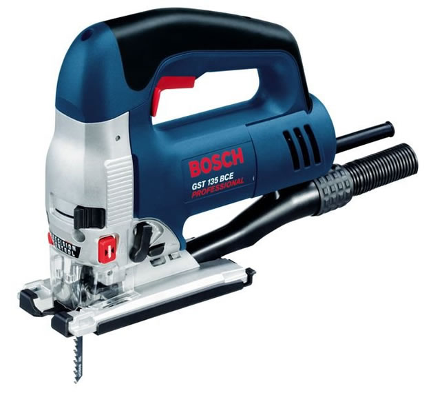

תודה לכולם. התיעצתי גם עם אנשים בתחום. והם המליצו לי על בוש. אז קניתי בוש. מסור עגול בוש ה190. ובנוסף ג'קסון חדש ונורמאלי (אחרי הסינים שהיו לי). של בוש דגם 135. כאשר אהייה בבית ולא מהפלאפון. אני יעלה תמונות.

קישור לנתונים של הבוש העגול
http://www.toolstop.co.uk/bosch-gks190-190mm-hand-held-circular-saw-240v-p10873
קישור לנתונים של הג'קסון של בוש.
http://www.bosch-pt.co.uk/boptocs2-uk/Trade+and+Industry/Tools/GB/en/gw/Jigsaws/101353/GST+135+BCE/8521/index.htm
מחפש המלצה לגבי להבים עגולים למסור העגול.
דרישות קדח (חור למנוע) 30 מ"מ
וקוטר דיסר 180-185 מ"מ (7.5 אינטש)

האמת שאני חושב לקנות גם גיקסו כי מה שיש כיום לא ממש רציני.
קובי
הג'קסון עלה לי 1100 שקל כולל
השני עלה כ 800 שקל כולל
אחריות של לדיקו. שנייהם חדשיים.
