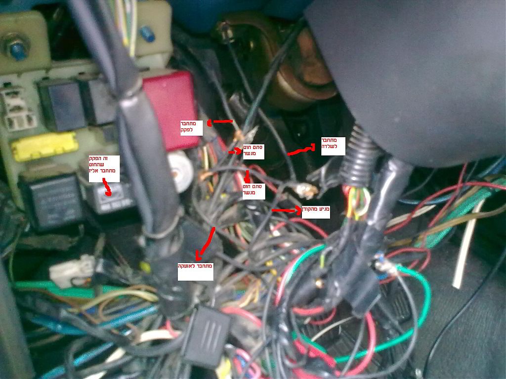

טוב כנראה שהחוט לא מגיע למנוע.. הוא נעצר עוד מעל הדוושות... ומשם מתפצל לחוט שמחובר לשלדה ( - ) ועוד חוט שמחובר לאזעקה ו עוד חוט שמחובר למין מלבן כזה שיש עליו כל מיני פקקים... החוטים יצרו מין מרובע כזה.. צילמתי תמונה
התמונה מאוד לא ברורה.
לא ניתן להסיק מסקנות ממנה.
אתה יכול לנסות לעשות דבר נוסף, אם ממח מע' האזעקה יוצאים שני חוטים ירוקים שמבצעים ניתוק, חוטים בצבע זהה לחלוטין, אתה יכול לנסות לעשות גשר בינהם לעקוף את הניתוק שהאזעקה עושה. אולי משם הבעיה.
בכלל, בכל סבך החוטים הזה, רצוי שאיש מקצוע יתעסק, שלא יצא הזול ליקר.
