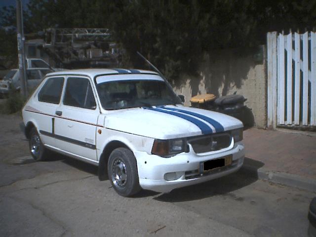

הפיאט שלי הינה מודל 87 אם אני לא טועה שנת יצור האחרונה של ה-127
הינה קבל תמונה
