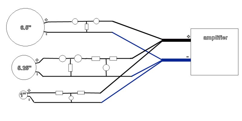

חוץ מזה - אני מניח שיש אפשרות לתכנן קרוס 3way שלם חדש, ולתת את החיתוכים שאני מעוניין לשלושת הדרייברים המדוברים. זה סיפור מסובך ?

אפשר לתכנן קרוס פאסיבי חדש, זה לא דבר מסובך אבל לפעמים יכול לקחת הרבה זמן להגיע לתוצאה טובה (למרות שסך הכל אם יש לך נקודות ידועות שמומלצות מראש זה יכול להיות פשוט יותר).
http://www.the12volt.com/caraudio/cross.asp תקרא את הקישור הזה ולמד את הדברים שם אם בכוונתך לבנות קרוס בעצמך.
להלחים אני יודע, יש לי מושג ב"מקבילי/טורי" :lol:
תכלס, נניח ואחליט לבנות לבד קרוס - אני אוכל לבצע זאת לבד, אני רק אצטרך עזרה בנתונים (ערכי הקבלים והסלילים) ובמסלול המעגל.

אייל, קראתי בקישור שנתת. מן הסתם, אם כבר אני מתכנן משהו בעצמי, אני אעשה אותו מסדר שלישי כדי לקבל את האיכות הגבוהה ביותר.
אם הבנתי הכל נכון הוופר 5.25 צריך להיות מחובר למעגל bandpass ואולי אפילו narrow bandpass תלוי בתדרים שאני ארצה לחתוך אותו.
הוופר הגדול יהיה מחובר למעגל lowpass מסדר שלישי, והטוויטר יהיה מחובר למעגל highpass גם כן מסדר שלישי.
עד כאן הכל טוב ויפה (לא ?)
מהמגבר מגיע + -, לכן שלושת המעגלים הנ"ל (הפילטרים לשלושת הרמקולים) צריכים להיות מחוברים כולם במקביל אחד לשני ? ז"א הפלוס מהמגבר מתחלק לשלוש רגליים שכל אחת הולכת לפילטר אחד, והמינוס מהמגבר גם הוא מתחלק לשלוש רגליים שכל אחת הולכת לפילטר אחד. נכון ?

סך הכל רכיבים טובים לא עולים כל כך הרבה (100 שקל לרכיבים טובים אבל כמובן שיש יקרים בהרבה). אם תפתח קרוס תראה גם שלא מדובר במשהו מסובך במיוחד (אני מדבר על קרוס סטנדרטי).
אין קשר בין הSLOPE לבין איכות. יש רמקולים איכותיים שיש להם חיתוך 6DB ויש כאלה ש24DB, זה הכל תלוי בדרייברים עצמם ואיזה חיתוך יביא אותם להשתלב טוב יותר אחד עם השני.
לא תהיה חייב מעגל ZOBEL. בניית קרוס יכולה להיות דבר מאוד מסובך (מבחינת בחירת הSLOPE, תדרים, ZOBEL וכו') אבל מכיוון שבסך הכל יש לך קרוסים קיימים, אתה לא צריך לשבור את הראש כי יש לך כבר את נקודות החיתוך המומלצות לכל דרייבר.
אתה יכול להשתמש בקרוס הקיים של המגנאט ופשוט להוסיף אליו קרוס פאסיבי. למשל על המיד תוסיף HIGH PASS ועוד נקודת חיתוך LOW PASS על המידבאס.
יש עוד דברים לדעת כמו בכמה וולט צריך כל רכיב לעמוד (מזכרוני 100V יספק ברוב המקרים) ועוד כל מיני דברים קטנים. אם אתה רוצה ללכת בנתיב הזה תצטרך לעשות חיפוש טוב ברשת ובפורומים. ככה אני עשיתי כשבניתי קרוס לפני משהו כמו שלוש שנים ולמרות שהוא היה יחסית פשוט, אם רוצים לעשות משהו ולדעת גם מה עושים, צריך לקרוא והרבה.
לגבי איך המינוס והפלוס הולך זה תלוי בSLOPE כי למשל בHIGH PASS 6DB יש רק קבל על הפלוס בטור.
בקיצור, חפש על CROSSOVER ותתחיל לקרוא.
ביצעתי כבר את השירטוט הנ"ל
לוופר שמתי lowpass. החיתוך שחשבתי עליו הוא 300HZ
למיד שמתי bandpass. החיתוך שחשבתי עליו הוא מ -250HZ עד 4000HZ (גבול עליון נקבע לפי הקרוס המקורי)
לטוויטר שמתי highpass. החיתוך הנדרש - 4000HZ ומעלה (לפי הקרוס המקורי).
האם לחתוך את המיד ואת הוופר (ובכלל את כל הדרייברים) בדיוק באותו תדר או לתת איזה שהם טווחי חפיפה לביטחון ?
סה"כ נדרש 6 סלילים ו 6 קבלים.
לפי חישובים באתר שנתת:
לטוויטר - 6.6 מיקרו פראד, 19.9 מיקרו פראד, 0.12 מילי הנרי.
למיד - 106 מיקרו פראד, 318 מיקרו פראד, 2 מילי הנרי, 0.24 מילי הנרי, 0.08 מילי הנרי, 13.24 מיקרו פראד.
לוופר - 3.2 מילי הנרי, 1.06 מילי הנרי, 176.4 מיקרו פראד.
נשמע הגיוני ?
