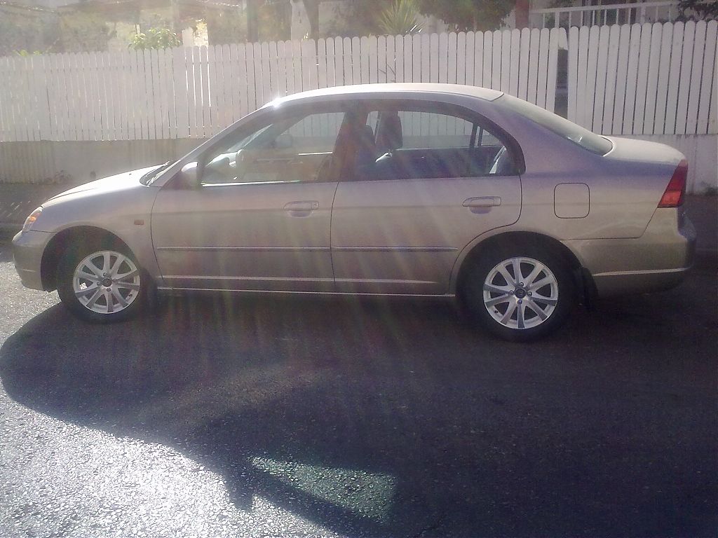

בביקור הראשון שלי הובטחו לי הצמיגים, GoodYear EfficientGrip 195/60/15 88V במחיר של 1650 לכל הערכה, אבל בזמן ההרכבה כששאלתי את המרכיב "על הדרך" כמה זה אמור לעלות לי, המחיר משום מה קפץ ל2200. מייד ביקשתי לראות את מנהל המקום. אחרי שיחה קצרה איתו הגענו לעמק השווה (סוג-של) - 1875 לכל הרביעייה כולל הרכבה, ברגע הזה חצי מהחישוקים כבר היום מורכבים, לא היה לי את הסבלנות להתווכח אז זרמתי אם זה.
רשמים מהשדרוג: (או: בעצם הסיבה העיקרית שאני כותב את כל זה - אם להתעלם מהקיטור שהוצאתי למעלה)
הצמיגים הותקנו ומייד יצאתי לנסיעה לעבודה, השינוי היה ניכר וברור כבר בדקות הראשונות על ההגה;
הנוחות השתפרה פלאים, הרבה פחות רעש הגיע מהצמיגים תוך כדי נסיעה בעיר בכביש משובש ובמיוחד בנסיעה מהירה בעוקף-חדרה, הרכב מרגיש הרבה יותר "מחזיק" על הכביש וההגה נלחם הרבה פחות בפניות במהירות גבוהה.
עוד שינוי בלתי צפוי אך מרענן לא פחות הוא שההגה מסתובב עכשיו קצת יותר לשני הכיוונים, ז"א זוויות ההיגוי קטנו (למרות שבשום מקום לא היה כתוב שזה צריך לקרות) ועכשיו קצת יותר קל להכניס את הסירה הזאת לחניה.
לא מכיר הרבה אנשים שעושים שינוי כל כך קיצוני מצמיגים סיניים פשוטים עד להגדלה וצמיגים שטובים פי עשרות מונים מהם, אבל זה שינוי שאני ממליץ עליו בחום. הנהיגה באוטו הפכה להיות הרבה יותר "רגועה" ועד כמה שאפשר לקרוא לה "כיפית" ובהחלט שווה כל שקל שהושקע בו.

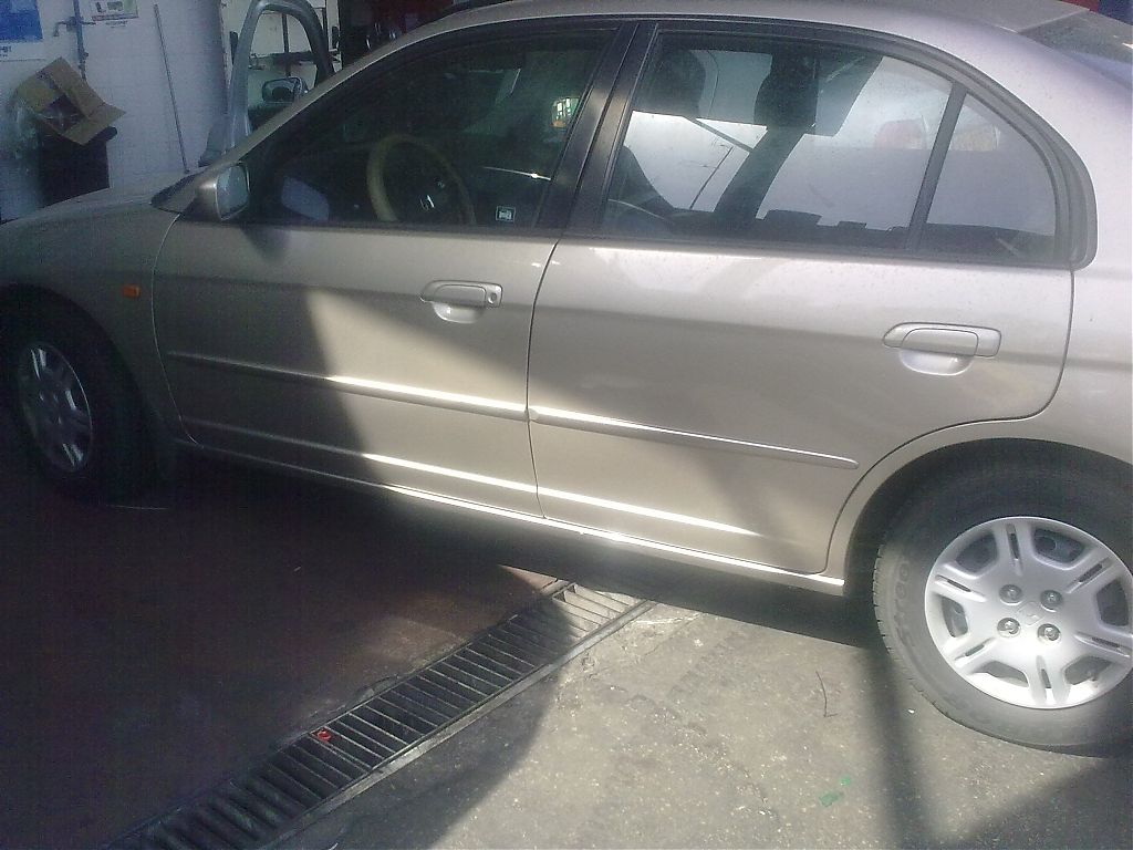

מצ"ב תמונות של לפני ואחרי :)
