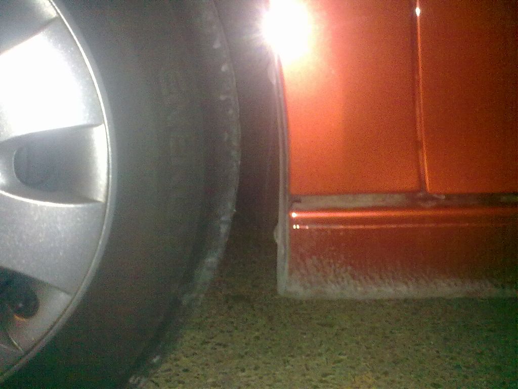

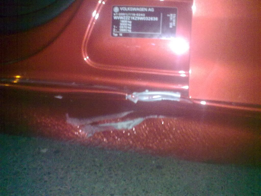

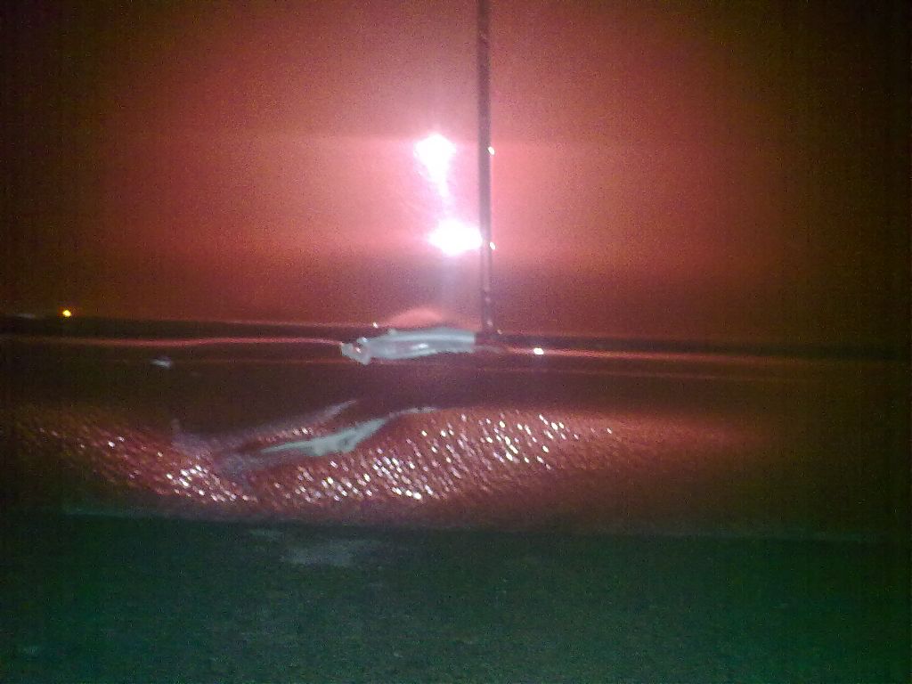

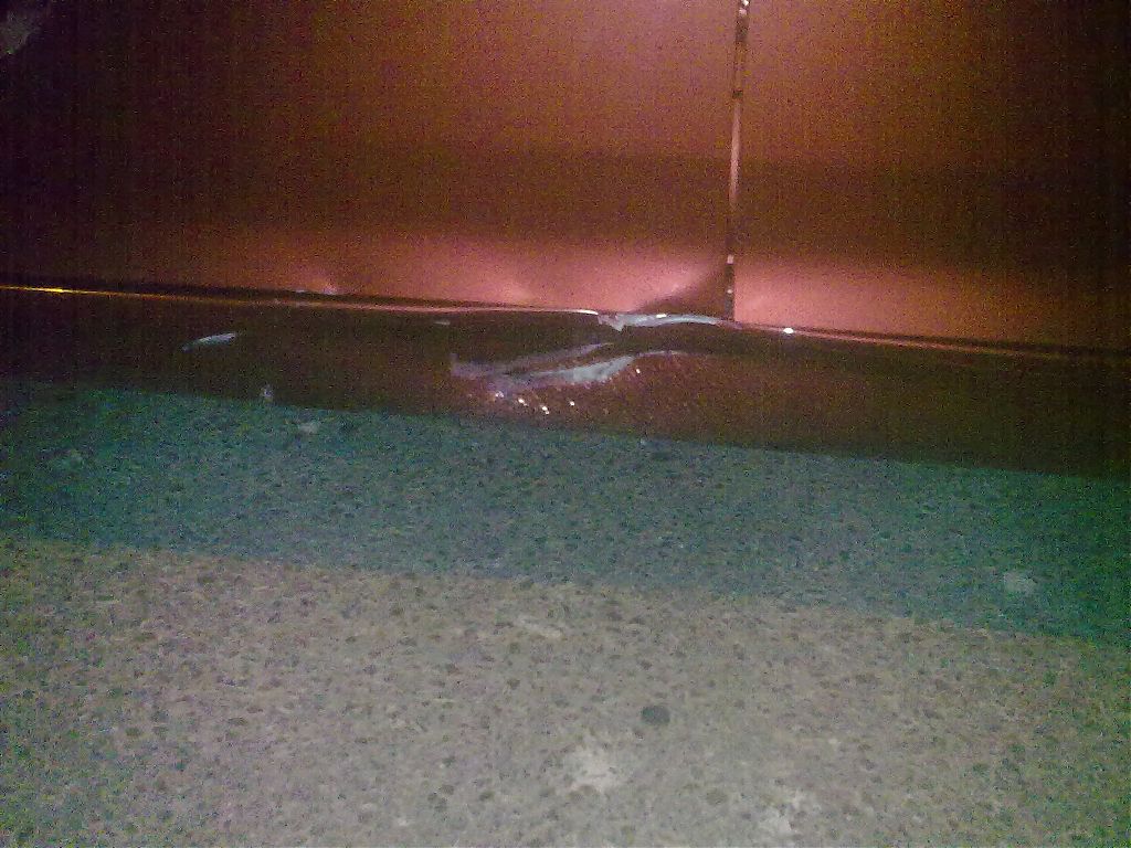

קטנוע נכנס ברכב של חבר, לא התעדכנתי יותר מדי באיך זה קרה והאמתי לא כ''כ הבנתי.
הרכב הוא גולף 1.6 ידנית (אם אני לא טועה או 2008 או 2009).
כמובן יש ביטוח מקיף, לא ברור בוודאות מי אשם.
אני מצרף תמונות ואני מעוניין לדעת אם זה פגיעת מרכב? כי זה לא חלק שניתן להחליף כפי שאני מפין וגם קשה ליישר אותו.
האם תהיה ירידה בערך הרכב בעקבות התיקון?
ואיך ניתן לקבל שהתיקון יתבצע במוסך שהחבר בוחר ולא במוסך שהביטוח מציע? (החבר מעוניין לתקן במוסך המרכזי).
למי שלא ברור המכה היא פחות או יותר מתחת לקורה של הדלתות.

קשה להעריך בתמונות את עומק הפגיעה. במבט חטוף זה נראה כמו מה שיוגדר בבדיקה כפגיעה בקורת אורך
בעלת משמעות נמוכה. אפשר לצפות לירידת ערך מסוימת בעקבות מכה שכזו, אם כי שוב - מהתמונות זה לא
נראה כמו נזק שיש לו משמעות לבטיחות/התנהגות הרכב. האם הדלתות בצד הנפגע נפתחות ונסגרות כרגיל?
לפי מה שאני ראיתי על התנהגות הרכב אין שום השפעה אך השאלה אם זה מוגדר כשאסי (לא?) או יותר נכון כפגיעת מרכב (כי זה חלק מהמרכב שאינו ניתן להחלפה).
לא יודע עד כמה אני עוזר אך הפגיעה לא עמוקה ונגרמה ע''י קטנוע.
מבאס עצם העובדה על הירידת ערך! רכב שנקנה חדש והיה ללא שריטה עד היום!
פגיעה במרכב נשמעת שונה אפילו מכנף שהוחלפה!
דלת אחת נפגעה קליל (זאתי של הנהג), המכה עקרונית מתחת לדלתות, והדלתות נפתחות רגיל (שוב רק דלת אחת נפגעה קליל וזה בחלק הנפתח ולא בחלק של הציר).

אין היום הבדל בין שלדה למרכב. אבל כן, זה יוגדר בבדיקה ככל הנראה כפגיעת שלדה בעלת משמעות שולית ויגרור
ירידת ערך (בעיקר בגלל המינוח המאיים). בהנחה שהחבר לא התכוון למכור בקרוב את הרכב, והוא ימשיך לאבד
ערך ממילא באופן טבעי, כל השפעה שתהיה לירידת הערך הזו תרד עם הזמן.
ליתר דיוק זה נקרא פגיעה בסף , רוב הסיכויים שזה לא הגיע לקורה ואפשר להחליף את הסף עצמו ברוב הרכבים.
מה שכן - כאמור זה גורר ירידת ערך.

ליביו בחנתי את המקום הרבה זמן לראות נק' חיבור, אבל אין וזה חלק אחיד אפילו עם הקורה של הדלתות והכנף האחורית...
