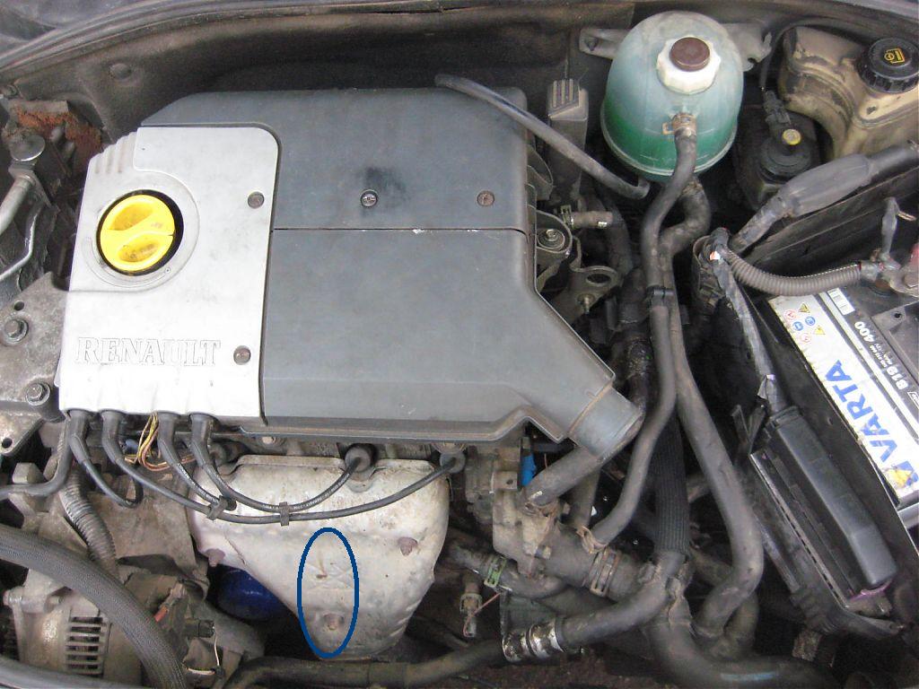

ישנו חלק מתכתי בצבע כסף עם ציור של כף יד עליו שמזהיר כביכול שהחלק מתחמם לטמפרטורה גבוהה ואכן הוא חם מאוד לאחר נסיעה.
החלק נמצא מלפני המנוע באמצע בערך.
יש לי מן סדק/חתך בחלק הזה .
האם מישהו מזהה על איזה חלק מדובר והאם חתך בחלק הזה הוא משמעותי ?
תודה
רנו קליאו בי 2000 ידני
וכן מאוד נראה לי שמדובר בסעפת (זה לא סרעפת?) פליטה.
אם מדובר בסעפת מה תפקידה והאם חתך קטן הוא משמעותי ?
סעפת ולא סרעפת. ואם באמת מדובר בחלק זה שהוא סדוק, זה יכול להגרום לבעיות של רעש, זיהום אויר, תצרוכת דלק ועוד.
עדיין תמונה תעזור.
זה לא סעפת פליטה, זה מגן חום, שמולבש על סעפת הפליטה.
גם באוטו שלנו הוא סדוק, זה לא משפיע על שום דבר.
אם הסדק היה בסעפת פליטה עצמה - זה היה מלווה ברעש חזק מהאיזור.
אם רק המגן חום ניסדק (מגן מפח) אין לך ממה לדאוג זה לא יגרום לנזק ולא תהיה השפעה.
אבל אם מה שמתחת למגן פח נסדק (הסעפת פליטה עצמה) אז זה לא טוב ודניאל כבר הסביר.
הנה תמנוה של מנוע בקליאו 1600 מהמודל הזה. במנוע 1400 מגן החום נראה דומה.
הסדק כנראה מסביב לבורג, שמחזיק את המגן, באיזור שסימנתי בכוחל.
