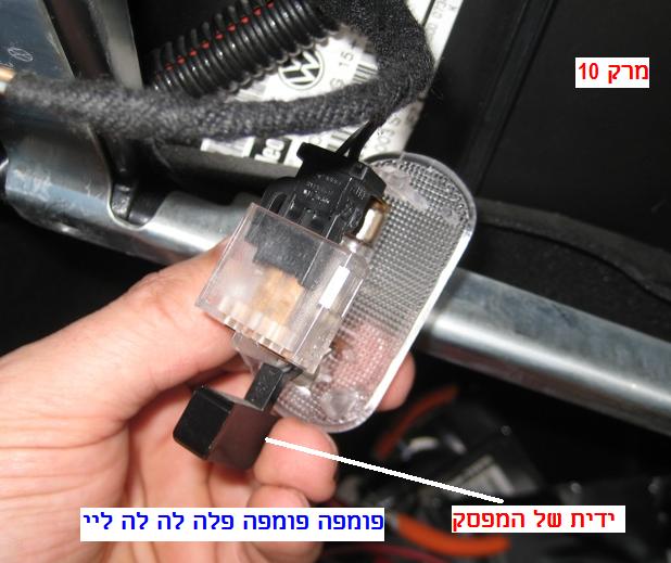

שכחתי...בחלק הימני של תא הכפפות בצד ימין קיים מנוף/זרוע שבזמן הסגירה המנוסף לוחץ על המפסק של התאורה, בדוק שהזרוע של המנוף לא שבורה או הזרוע של הסווי'ץ לא שבורה. במידה והסווי'ץ שבור נסה להעביר אותו למצב OFF ידנית ולהדביק אותו עם סלוטייפ באופן זמני.
למיטב זיכרוני המפסק דומה לזה שמותקן בגולף דור 4 שהייתה ברשותיי ומפסק כזה ניתן לפרק מרכב יישן או לרכוש חדש. צירפתי לך צילום של המפסק.

OK שלפתי את הכיסוי של המנורה בקלות ותוך כדי ההוצאה המנורה נכבתה, אם אני מנסה להחזיר את הכיסוי למקום המנורה שוב דולקת, בינתיים אני אשאיר את זה ככה כי במילא הכל יסתדר בסוף (ואין מקום טוב יותר לשמור את המנורה מאשר במקום שלה :-))
הזרועות לא שבורות (ברוך השם) כנראה שהקפיץ או משהו השתחרר שם בפנים .
