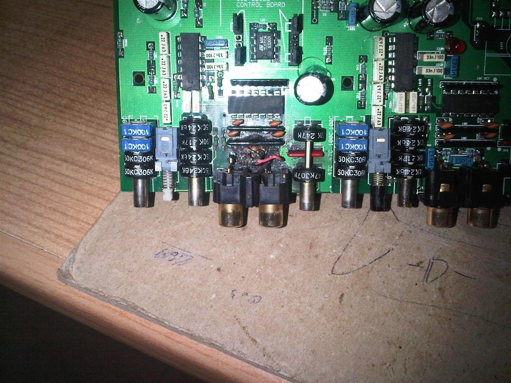

את המגבר רכשתי מתוך ידיעה שהוא מקולקל, "נדלק אבל מכניס רעשים". אחרי התייעצות עם חבר יקר (שהידיים הסקסיות בתמונה הן שלו) החלטתי לרכוש את המגבר ולנסות לשקם אותו על אף שהוא עבר סדרת תיקונים במעבדה. אמרתי שגם אם התיקון לא יצליח מקסימום אתלה אותו כקישוט על הקיר, אקססוריז נחשק לכל חובב אודיו לרכב.
במידה והשיפוץ יצליח אני אעלה שרשור מסודר כולל תמונות ומספר תובנות שהגעתי אליהן אחרי המקרה.
בינתיים צרפתי תמונה אחרונה ומזעזעת של ה"תיקון" של המעבדה שהתעסקה איתו. התיקון מודגש בגרשיים כי מדובר בתיקון חאפרי לתפארת מדינת ישראל שכל מה שהוא נועד לעשות הוא לגרום למגבר להידלק ותו לא.
איתמר.
איתמר - כמו שזה נראה - היה רצוי שתעקוף באזור הזה את הלוח ולא תשתמש בו בכלל.
תעקוף בעזרת חוטים מגשרים, PCB בבניה אישית, לא יודע מה - אבל תעקוף.

אדי, ככל הנראה המגבר הזה בר שיקום שכן הפיצוץ בלוח שקול לשריפת פיוז, הכל נעצר מיד בכניסה למגבר ולא המשיך הלאה, לפחות לפי איך שזה נראה כרגע. מאחר והמגבר בנוי בצורה די סימטרית, חברי ואני ניחשנו איזה חלקים ישבו שם במקור ורכשתי חלקים "מקוריים" מהחנויות בהר ציון במחיר מופקע של... שלושה-עשר שקלים חדשים :roll:
ברגעים אלו ממש עושה את דרכו לארץ מחבר RCA חדש ומקורי מג'נסיס באנגליה בעלות 3.2 פאונד :shock:
כרגע החור מולא ביציקת אפוקסי ע"מ שיהיה בסיס להרכיב את הרכיבים מחדש.
אני מאוד מקווה שהמגבר הזה ישוב לחיים. אם התיקון לא יצליח האופצייה היחידה היא להזמין בורד חדש מג'נסיס בעלות די גבוהה, אין לי כרגע את אפשרות הזאת.

אני ממש לא מחפש מגברים כאלה. המגבר הזה מאוד קרץ לי, ואם לא היה לי חבר סופר מוכשר שאוהב פרוייקטים לא הייתי לוקח את הצ'אנס וקונה אותו, בטח לא אחרי שנודע לי שהוא ביקר כמה וכמה פעמים המעבדה.
בכל מקרה, כמו שאמרתי, אני מאמין שהמגבר הזה בר שיפוץ ובקרוב מאוד נדע אם אכן כך הדבר.

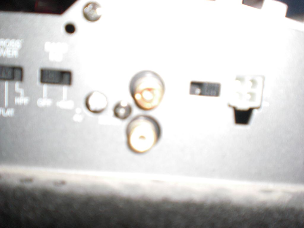

לא ממש רואים אבל:
1. תנסה למשוך אותו עם שפיץ פלאייר.
2. אם זה לא הולך, פתח את המגבר ודחוף אותו מבפנים החוצה.
איתמר.
מבפנים החוצה?
איך? זה עלול לגרום נזק לחיבורים
מידריינג Hybrid Audio L4
איזה נזק? :shock:
אפשר לדחוף מברג דק או קיסם והפין יצא החוצה בקלות.
איתמר.
משהו יותר לכיוון של סיכה :D
