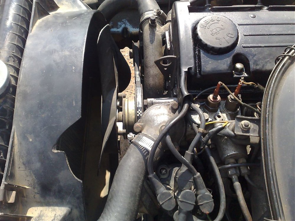

לפני שהוצאתי את הוונטה היא הוציאה אוויר קדימה ,עכשיו לאחר החיבור בחזרה היא דוחפת אוויר לכיוון הרדיאטור.
נראה לי שככה זה צריך להיות.
כאשר היא עובדת מרגשים את הרוח של אם שמים יד על הרדיאטור מכיוון המנוע.
הבעיה הזאת קיימת הרבה זמן בגלל זה אני רוצה לפתור זאת אחת ולתמיד.
אגב- מי מזהה את חיישן החום מבין שלושת החיישנים שקיימים?

בכל זאת אני ממליץ לך לנסות לשים נייר בחזית ולבדוק, ואם אתה אומר שהבעיה התחילה לאחר שהמאוורר נפל ועוד עכשיו אתה אומר שהפכת אותו משהו כאן הזוי לגמרי, תיגש רגע לרכב תבצע את הבדיקה עם נייר ולא עם היד ותחזור הנה.
תגיד לי נראה שיש מצב שנגעת בחיווטים, או שפשוט התקנת את הוונטה הפוך וזו הבעיה שלך 99%.
תקשיב תניע את הרכב תפעיל מזגן קח דף נייר ותשים אותו קרוב למאוורר אם המאוורר ימשוך את הדף לכיוון הרדיאטור אז זו לא הבעיה אבל אם הוא ידחוף אותו קדימה אז זו הבעיה שלך תחזור לעדכן.

ניסן ידידי צודק, החשד הוא בוונטה החשמלית שמסתובבת הפוך, עקב חיווט הפוך, שהחל מיד לאחר שמיקום הוונטה וחיבורה היה מאולתר.
בנוסף לכך ,רק אני רואה שבתמונה בה נראה מאורר הוויסקוזה, נעול על ספוג, כדי לגרום לו להסתובבב במהירות קבועה, ולא במהירות התלוייה בחום המנוע?!

קודם כל באותו זמן שהוונטה נפלה המזגן לא עבד עקב בעיה במדחס והרכב נסע זמן מה בלי הוונטה .
בעיית ההתחממות הזו קיימת כבר כמה שנים ,ולפני שבועים חיברתי את הוונטה כי תיקנתי את המזגן .
עשיתי את הבדיקה של הדף לפני מספר דקות והדף נשאב חזק -היא תקינה.

צביקה אתה יכול להרחיב בנושא?
אתה בטוח שהוא נעול? כי כשהמנוע מכובה הוא חופשי לגמרי ובניגוד לו, בוונדורה הוא קשה כמו אבן ומסתובב קשה ורק המנוע מסבובב אותו.

עוד נקודה למחשבה, תראה על צנרת המזגן אמור להיות מן יוניט- שתפקידו לשלוט על מהירות הוונטה ביחס ללחץ שסורר במערכת המיזוג. כלומר ברגע שהיוניט מזהה יציאה מתחום לחץ מסויים, הוא מפעיל את הוונטה במהירות מרבית (צהירות שניה).
אצלי בפאסט היוניט הזאת דלפה והחלטתי להחליף אותה באחת חלופית. פעם עם מזגן הטמפ' היית מגיע ל108. כיום עם היוניט והמזגן הטמפ' מתאפסת לטמ'פ התרמוסטט.

מאוור מכני הוא בעל קלאץ מכני מסוג ויסקוזה, אשר מהירותו נקבעת לפי חום המנוע, כלומר במנוע קר הוא מסתובב לאט, ובמנוע חם הוא מסתובב מהר יותר.
**** במבט שני על התמונה של הכנפים, התגלה שיש לי דמיון יתר והוטעתי, אני רואה את הכביש מתחת לרכב שנראה כמו ספוג, קבל את התנצלותי, אין כנראה בעייה עם המאורר.

בדוק שוב האם רצועות המזגן הגה הכח ומשאבת המים לא רופפות, וזאת לאחר שקראתי את השרשור הזה:

תודה צביקה.
הרצועות כמו שהבנת חדשות חוץ מזו של ההגה כוח.
הרצועה של המזגן מתוחה ,של המשאבת מים+אלטרנטור עושה רעש חלש של צרצור בהפעלת המזגן ואני צריך לחזור למכונאי שימתח אותה עוד אם אפשר למרות שהיא די מתוחה.
להחליק היא לא מחליקה אז לא נראה לי ששם הבעיה.
טוסטוס- אין שום חיישן וזה וונטה מהירות אחת כי יש לה רק שתי חיבורים פלוס ומינוס.

יש אפשרות לעשות את מה שצביקה חשד מההתחלה?
אני חושב לנסות לחבר איכשהו את המאוורר המכאני למשך כמה ימים ולראות אם התחממות תפסיק במידה וכן אני ידע ששם הבעיה..
יש למישהו רעיון איך מחברים אותו שיעבוד קבוע עם משאבת המים?

רצוי ומומלץ שתפתור את הבעייה, ולא לעקוף אותה.
גם ביטול התרמוסטט, יהיה ניסיון לעקוף את הבעייה, במקום להתמודד איתה.

התחממות בעמידה בהפעלת מזגן מצביעה על בעיה באיוורור - כנראה במאוורר החשמלי, כמו שכתבו לפני. אני במקומך הייתי גם עובר על כל המערכת בצורה יסודית, כלומר:
  1. לפרק רדיאטור. לקחת לניקוי חיצוני (אוויר דחוס) ופנימי (כולל פירוק), ובדיקת לחץ. ליישר מעברי אוויר.
  2. להחליף תרמוסטט לחדש, מתוצרת סבירה, בחום מתאים (כלומר בערך 85 ולא 60).
  3. לבדוק את המצמד. פעילות רגילה - לאחר הנעת מנוע קר המאוורר "שואג", לאחר כעשרים שניות משתתק (המאוורר משתחרר). לאחר דימום מנוע שאינו חם מאד, המאוורר ממשיך להסתובב מספר שניות מהתנופה. מנוע חם - מאוורר פועל מהר ומרעיש.
  4. להחליף משאבת מים לתוצרת סבירה.
  5. לבדוק / להחליף רצועות.
