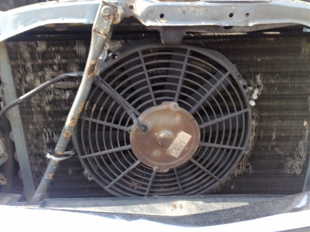

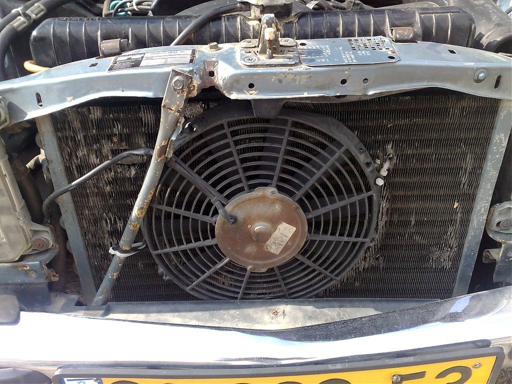

עכשיו נזכרתי שלפני שלושה שבועות הוונטה של המזגן נפלה ,וכאשר חיברתי אותה חזרה שמתי לב שיש הרבה איזורים "מעוכים" ברדיאטור מזגן בעיקר איפה שהוונטה.
עכשיו נפל לי האסימון שאולי זה משם הבעיה ,לרדיאטור אין מספיק אוויר?
אם כן אכלתי אותה כי אני צריך להוציא שוב גז מהמערכת ולפרק את הרדיאטור ולהחליפו לאחד אחר שיש לי במצב טוב.

היא הייתה מחוברת עם אזיקונים ,לאחר שנים הם נקרעו .
אז סידרתי שוב עם אזיקונים אבל עכשיו הוונטה יושבת צד ימין צמוד למעבה וצד שמאל יש מרחק של 4 ס"מ בערך מהרדיאטור למעבה בגלל שלא היה לי לאן לקשור את האזיקונים.
הרדיאטור השני זה רדיאטור עם שני המוטות ברזל שבאים במקור לפני הרדיאטור ומחזיקים את הוונטה ,אצלי הם נעלמו כנראה אז אילתרו את האזיקונים במקום לחפש כאלה חדשים ,הרדיאטור השנים גם עם הוונטה מורכבת עליו בעזרת ברגים לתושבות שלו ,זה רק להרכיב ולחבר וזהו.
כדאי?

קודם כל תוודא שהוונטה החשמלית יושבת צמוד לרדיאטור. אים אין לך תושבות אז לפחות תצמיד לצד העליון ימני (כשאתה עומד מול המנוע), האיזור החם...

תגיד לי נראה שיש מצב שנגעת בחיווטים, או שפשוט התקנת את הוונטה הפוך וזו הבעיה שלך 99%.
תקשיב תניע את הרכב תפעיל מזגן קח דף נייר ותשים אותו קרוב למאוורר אם המאוורר ימשוך את הדף לכיוון הרדיאטור אז זו לא הבעיה אבל אם הוא ידחוף אותו קדימה אז זו הבעיה שלך תחזור לעדכן.
