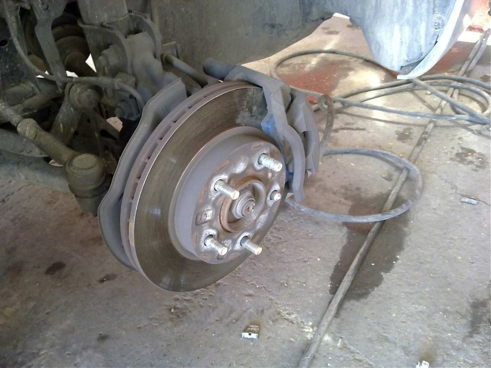

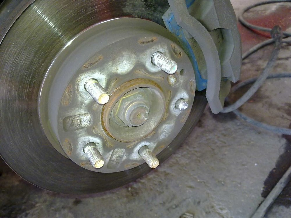

החלטתי לקחת את רכבי , מאזדה 626 מודל 01 ,לאיזון גלגלים לקראת נסיעה ארוכה,הורדת הגלגל הראשון עברה חלק ואילו בגלגל השני נאמר לי כי הבריגו אום אחד בצורה עקומה ואם ינסו להבריגו החוצה הוא ישבר,אמרתי תשברו ,כי אם יתפוס אותי פנצ'ר בדרך ממילא לא אוכל לפרק את האום.
לאחר איזון שני הגלגלים והרכבתם על הרכב שאלתי מה עושים,האם אפשר לנסוע עם ארבעה ברגים במקום חמישה?
נאמר לי בשיא הבטחון שאין שום בעיה וזה יכול להוות בעיה רק במהירות גבוהה של 180 קמ"ש ומעלה,
לא הייתי שקט עם ההרגשה, כי אם מהנדסי הרכב תכננו חמישה ברגים אז מי זה פנצ'ר מעאכר ישראלי ועוד "דוד" שיגיד שזה לא משנה אפשר גם עם ארבע.
ניגשתי למוסך המרכזי ושאלתי את אותה שאלה אם אפשר לנסוע עם גוג'ון שבור ושם נאמר לי חד משמעית שאני לא יוצא מהמוסך עד שהם מסדרים לי את הגוג'ון השבור ושאני יעלה מיד על הליפט
תוך רבע שעה הרכב היה מתוקן ועוד עם מחיר של רק עלות החלק ללא עבודה.
יצאתי מאושר, שמח והעיקר בהרגשת בטחון שאני נוסע ברכב תקין.
על זה מוסך מאזדה מקבל ממני חמישה כוכבים ***** ישר כח.
תמסור למי שאמר לך שאין בעיה לנסוע ככה שהוא אידיוט, הבורג הקטן הזה דופק את האיזון של הגלגל ויכול לגרום להמון דברים לא נעימים, שהקטן בהם הוא רעידות הגה במהירויות גבוהות. והגדול שבהן הוא איבוד הגלגל באותם 180 קמ"ש. וכל הכבוד לך שלא נחת וקיבלת חוות דעת שנייה. וכל הכבוד למוסך, קרן אור אחרי כל סיפורי הזוועות.
בקיצור כל הכבוד לכולם חוץ מדוד

אני לא חושב שנסיעה עם בורג חסר יכולה לגרום נזק בטווח הקצר. תסלחו לי, אבל אם זו נסיעה קצרה ולא במהירות גבוהה, אין שום נזק. אם מהדקים את שאר הברגים כמו שצריך, במומנט הנכון, אין שום נזק.
במיוחד אם זה רכב שיש לו 5 אומים (במקרה של ה-626) ו-4 בהחלט יכולים לפצות על החסר.

4 אומים ממש לא יכולים לפצות על החסר!
מהנדסים עבדו וחשבו על 5 אומים שיחזיקו את הגלגל כמו שצריך, מה השטות הזו ש4 אומים יכולים לפצות על החסר, זה כמו שיורידו לך אצבע ותוכל להגיד שה4 אצבעות האחרות מפצות על החסר.

פיצוי על החסר הוא לא הנקודה כאן.
חוסר של האום גורם לחוסר איזון חריף בגלגל אשר גורם לויברציות שהן עלולות לגרום לנזקים גדולים ביותר.
נכון, לא מנסיעה של 2 ק"מ ב 5 קמ"ש אבל דוד התכוון שאין שום בעיה להמשיך לסוע ככה ביום יום וכאן הוא טעה וסיכן את בטיחות הרכב ובטחון הנוסעים בו ולידו.
על איזה איזון אתה מדבר. האומים נמצאים כמעט במרכז הגלגל, בעיית האיזון כמעט ולא קיימת.

לאום ולגוג'ון יש משקל מסויים ששווה לשאר הגוג'ונים וזה מה שמאזן את הגלגל, זה כמו המשקולות ששמים בג'אנטים, תחשוב שמשקולת אחת חסרה איך זה פוגע באיזון...
בדר"כ - אם לא תמיד, כל מערכת נבנת עם מקדם בטיחות. כך שאני מאמין שנסיעה עם ארבעה גוז'ונים לא הייתה פוגעת בבטיחות כל עוד הרכב ננהג בתחום הסביר. הפנצ'אר מאכר לקח על עצמו אחריות גדולה ואני לא מבין בשביל מה. הוא ציין שזה ישבר, אישרת, ואכן נשבר. סיים עבודה, ותפנה למוסך לתיקון. או במיקרה הכי טוב, לסגור הכל, לשלוח אותך למוסך ואז להגיע חזרה אליו לביצוע איזון.

אין שום בעיות לנסוע עם גוזון שבור ברכב בעל 5 ברגים.
כמות הגוזונים הרכב היא לא משהו שחשבו עליו מהנדסים שנים רבות, בדקו את כל האופציות ובסוף הגיעו לנקודה קריטית שמתחתיה אין הרכב יכול לפעול.
הסיבה למה לרכב יש 4 או 5 ברגים היא בעיקר עקב סטנדרטיזציה מסויימת ופופוליזם, ואולי גם בגלל מקדם בטיחות עצבני. רכבים ששקלו מעל טון וחצי נסעו עם 4 ברגים לפני כמה שנים והיום רכבים ששוקלים 1.2 טון נוסעים עם 5 ברגים. המיאטה 2006 עם 5 ברגים שוקלת רק 10 ק"ג יותר מאחותה בשנת 2005 שהייתה עם 4 ברגים בלבד. אני מניח שלא ההשמנה של ה 10 ק"ג אילצו את הוספת הבורג הנוסף...
גם איזון הגלגל לא ממש מושפע מהחוסר בגוזון.
אתם מדברים על גוף ששוקל בין 15 ל 20 ק"ג (צמיג + גאנט) שרוב המשקל נמצא במרחק של עשרות סנטימרים מהמרכז (הרדיוס של צמיג סטנדרטי של מזדה 6 - 205-55-16 הינו מעל 30 ס"מ). ומול זה נמצא גוזון ששוקל אולי 20 גרם ומיקומו הוא 5 ס"מ מהמרכז. זה זניח לחלוטין.
להוכחה אני אתן את הדוגמא של איזון צמיג:
שמאזנים צמיג, סטיה של 5 גרם נחשבת תקינה (אצל הלא מחמירים גם 10 גרם), המרחק של המשקולת ממרכז הצמיג הוא 20 ס"מ. המומנט שמפעילה המשקולת של ה 5 גרם על הגלגל זהה למומנט שמופעל על ידי גוזון במשקל 20 גרם, הנמצא במרחק של 5 ס"מ מהגלגל שזה כאמור - השפעה זניחה.
בקיצור, אין שום בעיות לנסוע על 4 ברגים במקום 5 לזמן וטווח נורמלי אשר מושפעים בעיקר מהחשש שעוד בורג יהרס - יותר מהחשש שנסיעה על 4 ברגים תגרום נזק.
במיאטה שלי הלכו כבר 2 ברגים (לא ביחד), ועדיין המיאטה נסעה מהר, ביצעה דריפטים ותיפקדה במאת האחוזים ללא רעידות ושטויות. בפעם השניה לקחו לי יותר מחודשיים עד שהתפנתי להחליף בורג ושוב - לא היו שום בעיות תפקוד.
אז לא להתרגש, ההמלצה של בעל הפנצריה סבירה לחלוטין ואין שום בעיה לנסוע נסיעה ארוכה עם הרכב - רק לזכור להחליף בסופו של יום...
