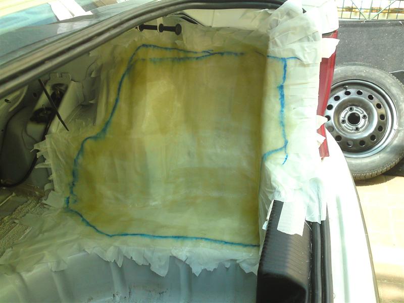

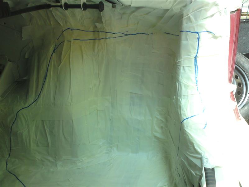

ערב טוב לכולם, מזמן אני כבר מזיל ריר על כל הבניות שאני רואה פה בפורום וכל הזמן רציתי גם לנסות.
אז הנה נפלה לי אחלה הזדמנות.
אני עובד בחברה שעושה שיש אז מן הסתם פוליאסטר בכמויות (הבעייה היא שהוא מעורבב עם סטירן).
ובכל זאת דיברתי קצת חפרתי קצת עד שהגעתי לבן אדם שיכול לתת לי חומר נקי!

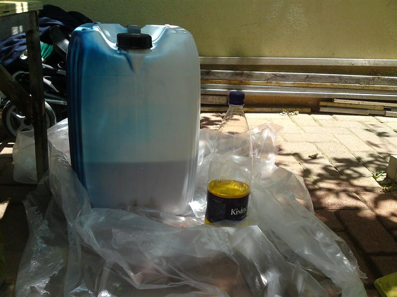

טוב ביקשתי שיתנו לי איזה 5-6 ליטר.
מסתבר שאין להם מיכלים כאלה קטנים אז נתנו לי מיכל של 35 ליטר (כמעט מלא).:shock:

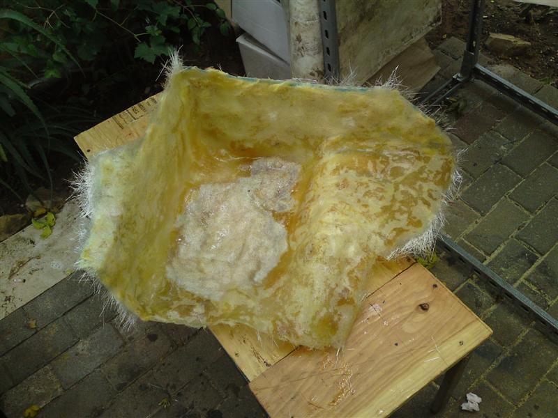

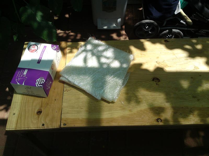

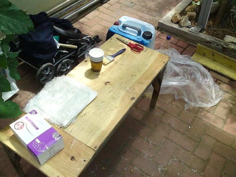

כמובן שלא ישר התחלתי למרוח את האוטו אלא עשיתי כמה ניסויים בהתחלה, יצא מספיק טוב לטעמי אז החלטתי שכדאי להתחיל:

זה לא נכון - כמויות הטינר הנדרשות הם דווקה די קטנות :-)
עבודה יפה - אבל לפי מה שרואים בתמונה נראה לי שיש לך שם די הרבה אוויר בין השכבות :?:

מצטרף לאלכסנדר בקשר לאויר בין השכבות.
יש רולרים יעודיים להוצאת האויר והצמדת השכבות טוב יותר- מעניק יותר חוזק ועמידות למבנה.

אני מתכוון למדוד את הנפח.
זה לא אוויר , פשוט זה המקומות שהתקשו נראים יותר בהירים.
ובנתיים אין המשך אבל אני מאמין עוד יום יומיים יהיה לזה כבר צורה.
