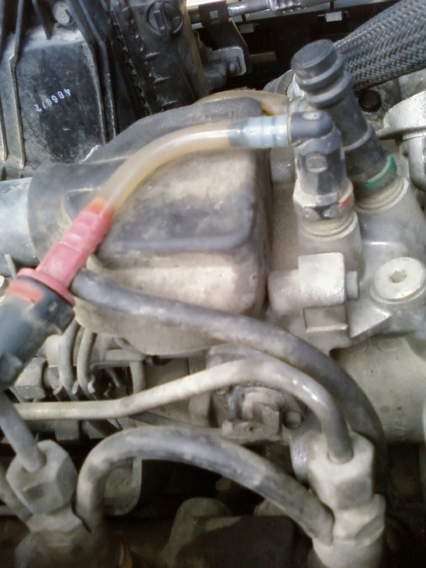

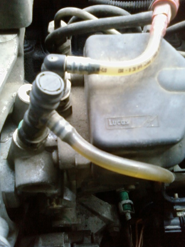

בתמונה מוצגת משאבת סולר חשמלית של קנגו וברצוני לעשות לה אינפוזיה.
השאלה לאן אני אמור לחבר אותה אם תוכלו לסמן לי על התמונה אודה לכם מאוד . :wink:

הם לא עושים אינפוזיה לדיזל אלא מחדירים תוסף דלק למערכת הדלק באופן מרוכז כדי לנקות מרססים.
הכוונה באינפוזיה היא לטפטף תוסף או חומר יעודי לסעפת היניקה, מה שלא מומלץ לבצע במנוע דיזל.
מה שכן עושים זה, תוסף שמחדירים לקו הזנת הדלק ע"י הוספת התוסף למסנן הסולר או ע"י בקבוק הזנה חיצוני המתחבר לקו הדלק ומזין ישירות את המשאבה.
