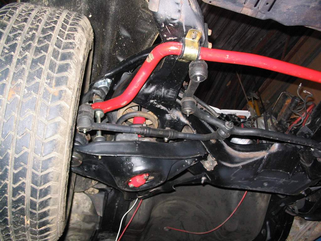

"ולסיום עוד קלוז אפ - על הגלגל הקדמי ימני. ניתן לראות היטב את בולמי הקוני ואת המוט המייצב."
למה אדומים ולא צהובים :?:
מה ההבדל ביניהם?
8)
מה ההבדל ביניהם?
הצהובים הם בדיוק כמו האדום שיש לי כאן, כאן הם בצבע אדום ונקראים "koni Classic" ובעלי כוונון בדיוק כמו הצהובים...להבדיל מקוני אדומים "רגילים" שלא מתכווננים והם בעצם בולמים ברמה גבוהה מהסטנדרט אך עם זאת לא מתכווננים.

בולמי הקוני יושבים בצורה ממש יפה בחלק בקדמי של הרכב כאשר מוט מייצב תחתון תואם יושב מתחתם.

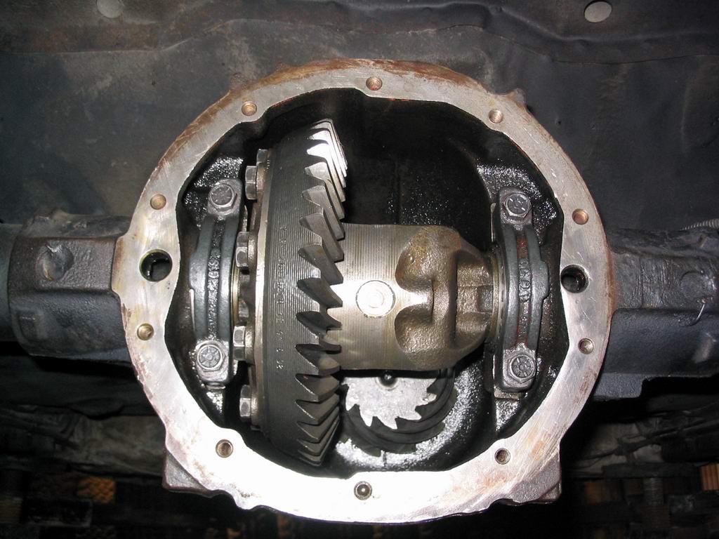

אני רואה עכשיו גם את הדיפרנציאל האחורי שהורכב.. (ליאור-רואים ממש טוב את הגלגלי השיניים-זה אותם גלגלים שהחלפת כדי לשפר את העברת הכוח לסרן האחורי?)

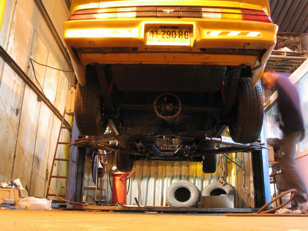

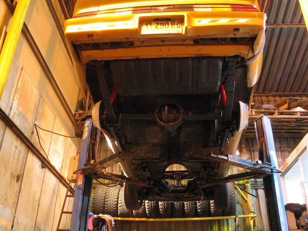

התלהבתי מאוד מהרעיון של ליאור להרכיב מוט חיזוק למוטות מאחור כדי למנוע את שקיעת הרכב בהאצה- (ליאור, כדי להוסיף תמונות)
אני מקווה להגיע כאשר הכל יהיה במצב "היכון" להורדה לכביש...
המשך הצלחה ליאור..
**הרכבת מאחורה ספייסרים או שנדמה לי??**

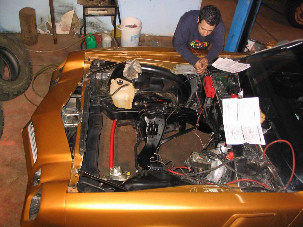

המנוע בפנים, הגיר מחובר, הגלגלים במקום, הדיפרנציאל נעול, נשארו עוד כמה צינורות וחיבורים ואז...........התנעה....
במהלך השבוע הבא, תם פרוייקט הקמארו שלי........
קצת תמונות :
היפה והחיה:
התנ"ך שלי - ספר הרכב ולידו מחשב מגבר ההצתה האלקטרונית (MSD)
המנוע בפנים (אתה מוכן כבר לעזוב את המצלמה ולבוא לעזור לי!?!?)
פילטר השמן הופרד מהמנוע ויש לו כעת מיקום חדש ורדיאטור קירור שמן וכנ"ל לגבי שמן הגיר אשר זכה לרדיאטור קירור משלו

הסטבילייזר שצבוע באדום נראה ממש מליון דולר (גם אני צבעתי את שלי באדום). אגב, אם כבר אתה עושה שינויים כאלה, למה לא להחליף את העלים בספירלות. ראתי לא מעט אנשים שעשו כן, זה אפשרי בקאמרו?
כן, זה אפשרי בקמארו אבל בתצורה שבניתי אותה זה מספיק לי כרגע, אולי בעתיד.... :wink:
