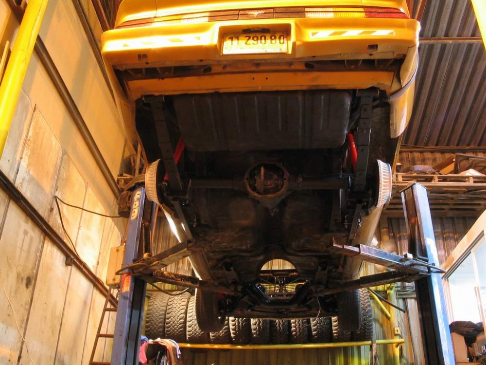

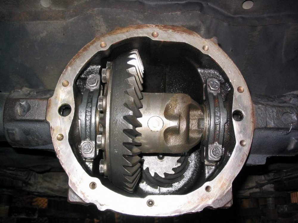

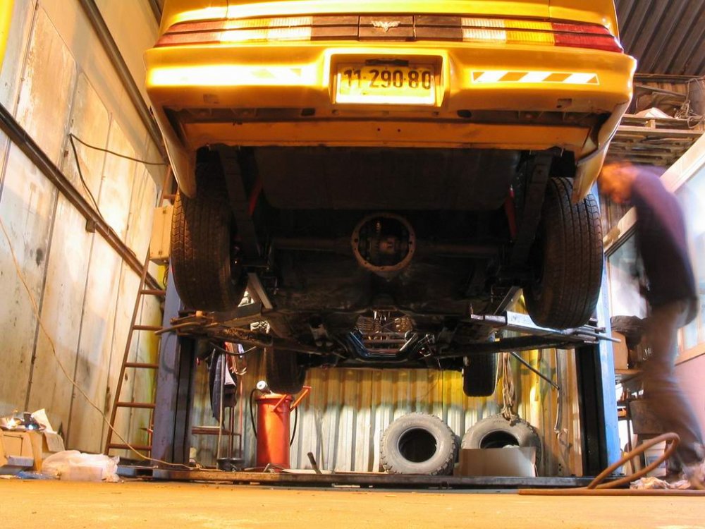

הגיעה הזמן להסיר מהקמארו שלי את שכבות האבק. הגיעו לארץ הקודש כל החלקים שהוזמנו מארה"ב וזה השלב להתחיל להרכיב את הקמארו...
הרעיון הוא כזה: במשך שבוע שלם, בוקר עד ערב, אני אהיה בסדנא אשר הקצתה לי מקום לצורך העניין ברעננה, שם אני מתכוון לפרק את הקמארו לחלוטין בכל הקשור למכלולים, שלדה, מתלים, מנוע, היגוי, פרונט וכו' ולהרכיבה מחדש עם חלקים חדשים לחלוטין.
המטרה: בניית מכונית אמריקאית אשר למעט המראה לא תהיה אמריקאית...כלומר..מכונית עם כוח ומומנט של מנוע V8 אך עם ביצועי כביש של מכונית ספורט מודרנית הנבנית בתצורה ועם מרכיבים טכנולוגיים מתקדמים...והתוצאה? ...אמריקאית שלא תתבייש להכנס לאף סיבוב, בכל מהירות.
אתם מוזמנים, חברי CF, להגיע בכל אחד מהימים לסדנא אשר את פרטיה אני אתן למי שמעוניין ולראות איך נבנית מכונית ממצב סטנדרטי לתצורהת PRO-STREET.
בין היתר יותקנו באוטו:
- דיפרנציאל חדש - נעילה מלאה(!)
- בלמים מחורצים מאווררים
- בולמי קוני
- TRACTION BARS - מונעים שקיעת הרכב בהאצה ומונעים תת היגוי
- מוטות ייצוב SWAY BARS קדמי ואחורי בקוטר מעל ל-3 ס"מ
- קורות חיזוק שלדה
- דודים פתוחים של FLOWMASTER
- תיבת הילוכים חדשה משופרת ומחוזקת של TCI
- כל הגומיות באוטו יוחלפו לפוליגרפיט, כולל כל הפרונט ומערכת ההיגוי
- תיבת הגה יחס קצר 12:1 RACING APPLICATION
- משאבות שונות ברכב - מאלומיניום
- מערכת הצתה MSD
- מגברי הצתה MSD
- רדיאטור אלומיניום
- מערכות בקרת יחסי אוויר/דלק וכו'
- האדרס 3 אינץ'
- אולי גם...מנוע...
- ועוד....ועוד...ועוד...
מבצע קמארו מתחיל ב 1/2/04 ברעננה, משעות הבוקר המוקדמות עד שעות הערב המאוחרות, מי שמעוניין לבוא לבקר, שיתקשר אליי ל- 054-554944 . הפרוייקט כולו ייצולם ואני אעדכן את שלבי הפירוק וההרכבה באתר.
