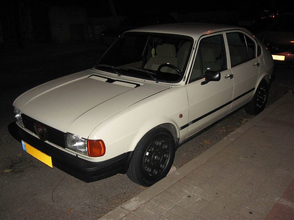

הנביילה להנאתכם (מחשיך פה מוקדם :shock::lol:)
