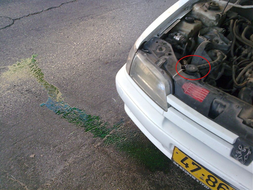

עדכון:
הגעתי היום חזרה לאזור מגוריי ונכנסתי לחנות חלקים וחלפים לרכבים שאני מכיר.
הפקק היחיד שהיה להם הוא פקק מקורי של היצרן העשוי מפלסטיק (שלי עשוי ממתכת, מהפקקים הישנים יותר).
ניסתי להרכיב את הפקק החדש במקום זה הישן אך הוא לא מתאים- לפקק החדש יש שגם שנתקע בצינורית הניקוז של העודפים.. אני מתאר לעצמי שהוא יועד לרכבים חדשים יותר של היצרן שבהם הרדיאטור מגיע עם מיכל עודפים (מה שאין אצלי) ולכן גם אין את הניפל שמפריע.
המוכר אמר לי שהפקק יתאים אם אני אחתוך את השגם המפריע, בנוסף מבנה הקפיץ מעט שונה ולטענתו הוא מתאים לרדיאטור שלי (הקפיץ עבה יותר, גדול יותר, ויש לי תחושה שהוא תוכנן ללחצים אחרים).
לא רכשתי את הפקק, אני מעדיף לרכוש פקק מתכת זהה מבלי לבצע ריתוכים/שיופים/התאמות ושאר ירקות.
האם מישהו יודע אם ניתן לרכוש פקק מתכת כזה? (המוכר אמר שלא מייצרים יותר)
מנסים לארגן לי פקק זהה מרכב אחר..כרגע אני עדיין מאבד מים :-(.
מצורפת תמונה מאתמול (באדום מוקף הפקק הסורר):
מה שקיבלת הוא פקק של ברלינגו דור ראשון / רכבי PSA שונים מאותם שנים.
המוכר צודק וזה בדיוק מה שכתבתי לך בתרד בהודעה הראשונה כמדומני.
תחתוך את 2 הזיזים האלו - חבר וסע לשלום.
