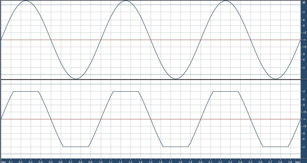

שנינה שאני אבין, בdc, אתם מתכוונים שהגל מפסיק להיות גל סינוס רגיל,
והופך לגל סינוס מרובע? (cliping)?

החיבורים יכולים להיות אחלה שבעולם, אבל אם מגבר מגיע לרוויה ומוציא DC ישיר (גל מרובע למי שרוצה ..) אז הוא ישרוף כל סאב שבעולם...
זה שהסאב הספציפי שאתה מדבר לא נשרף, זה לא מחייב שהוא יותר חזק, אלא שפשוט הוא לא יורד להתנגדויות נמוכות כלכך שמביאות את המגבר ללהוציא DC.

רון אם התכוונת בDC לCLIPPING אז יש טעות בדברייך. CLIPPING הוא לא DC, סך הכל בקצוות הגל נקטם אבל זה עדיין רחוק מאוד מגל DC.
כמו כן הדבר לא קשור ישירות להתנגדות ומגבר לא טוב יכול להוציא DC (תכנון לקוי וללא קשר לרוויה) ללא קשר בהתנגדות הרמקול אך כשההתנגדות יורדת אכן הזרם עולה ואז יכול להיגרם נזק גדול יותר (במידה ולא נגרם נזק בזרם הנמוך).
למידע מצויין בנושא CLIPPING (ניתן גם לערוך חיפוש בפורום):
http://totoro.efiregate.net/HTMLPages/Tuning/GainSetting/GainSetting.htm#Clipping
