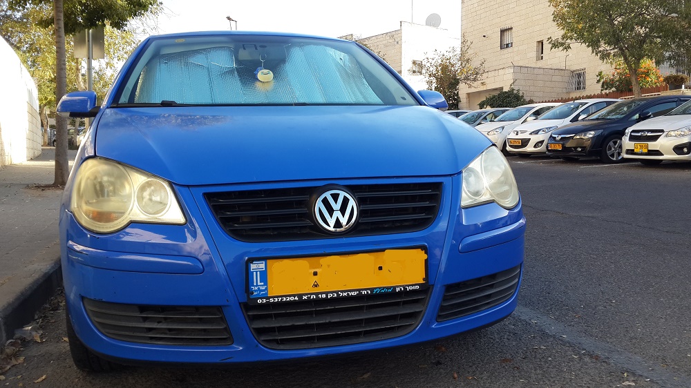

החלטתי לבצע את התהליך שתיארתי בפוסט הראשון, על הפנסים ברכב של ביתי, שנתון 2007, שבילה ימים רבים תחת השמש הקופחת של גוש דן, בבעלויות הקודמות.

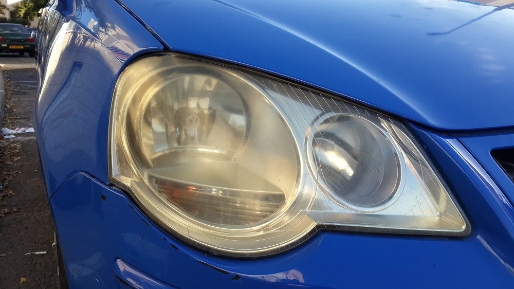

מצב הפנס הימני חמור יותר:
ומבט מקרוב:

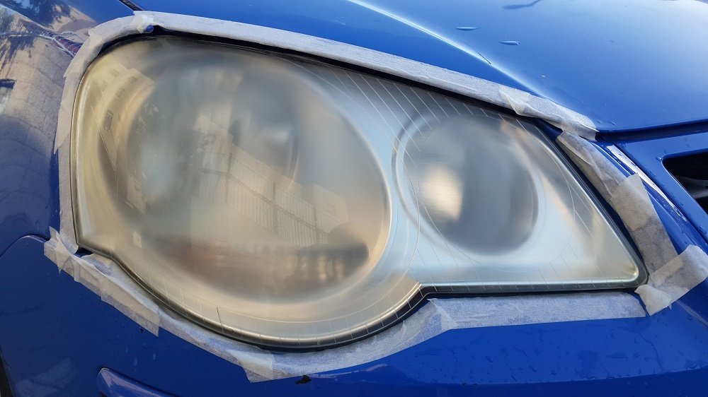

אחרי שלב הליטוש הגס (500):

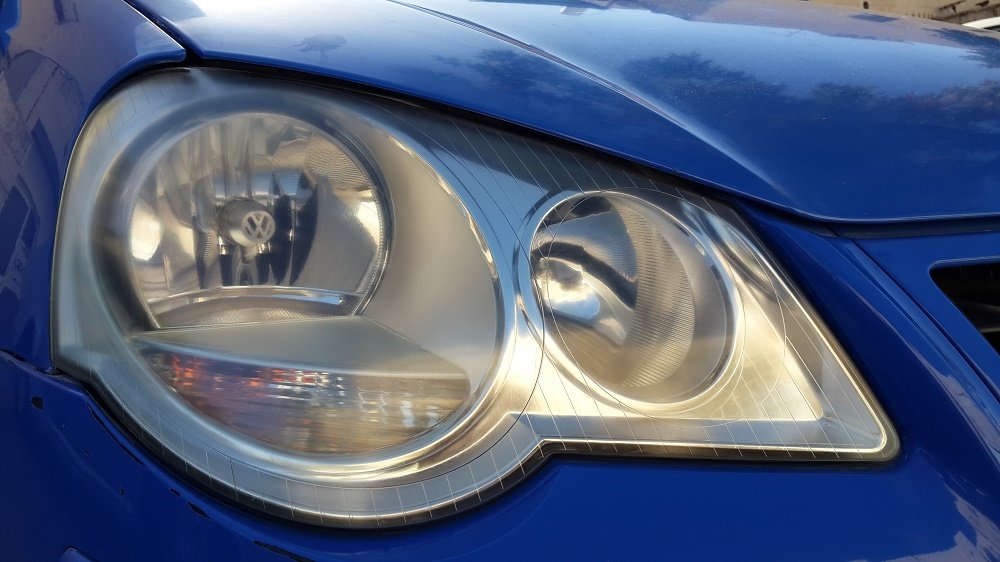

אחרי שלב הפוליש:

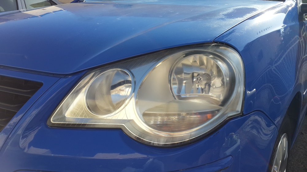

והפנס השמאלי:
מה שחשוב, הבת שלי מרוצה.
