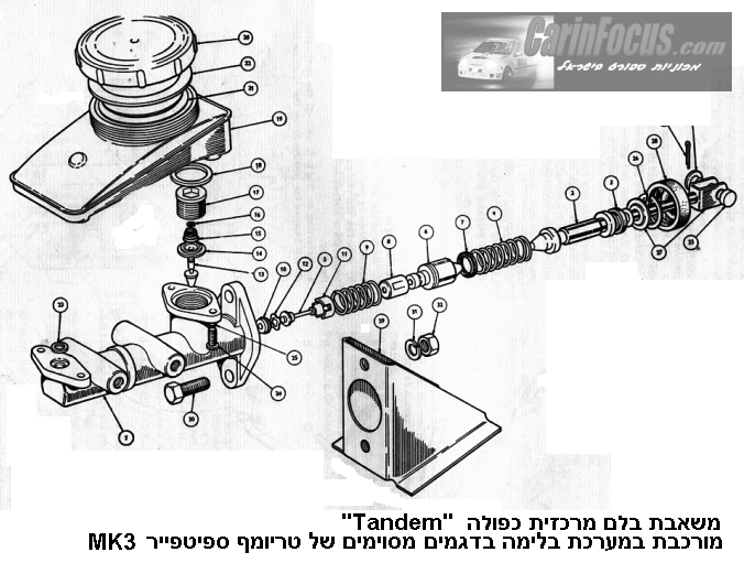

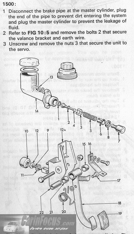

אכן ניתן לשייך את תוכן הפרסומת בנושא מערכת הבלימה, לשיטת מערכת בלימה "שני מעגלים", בתנאים מסוימים:
המצאות משאבת בלם מרכזית כפולה- התקן העיקרי במערכת בלימה כפולה.
משאבה זו מחולקת לשני חדרים שבכל חדר יש מכלולי משאבה דומים (אחת אחרי השנייה).
יתרונה של מערכת כנ"ל (משאבת בלימה כפולה מרכזית) מוצאת את ביטוייה שבמידה ויש דליפה באחת המערכות, המערכת השנייה תעבוד לפחות על זוג גלגלים.
המעניין שבחו"ל אין הזכרה למערכת בלימה כפולה בדגמי טריומף 1300 ו 1500 סדאן.
למיטב זכרוני (הזדקנתי), לא זכור לי שראיתי בטריומפים המוקדמים בארץ מערכת כזו.
מצ"ב תרשימים הממחישים שני סוגי משאבות מרכזיות, אחת רגילה והשנייה כפולה.
התרשימים מתייחסים לדגמי טריומף.
משאבת בלם מרכזית כפולה מדגם "Tandem" " הורכבה בעיקר בדגמי טריומף ספיטפייר MK3 שיועדו לשוק האמריקאי.
מריוס

בכל אופן, יהייה מעניין לאבחן או למצוא טריומף 1500 תוצרת אוטוקרס בעלת מערכת בלימה כפולה.
ל ofurst
אני מבין שברשותך טריומף 1500-דגם 1969, האם ברכב שלך מותקנת משאבה בלם מרכזיתׁ(לא כפולה) מדגם "Girling " כפי שמופיע בתרשים שצירפתי?
בתודה,
מריוס
