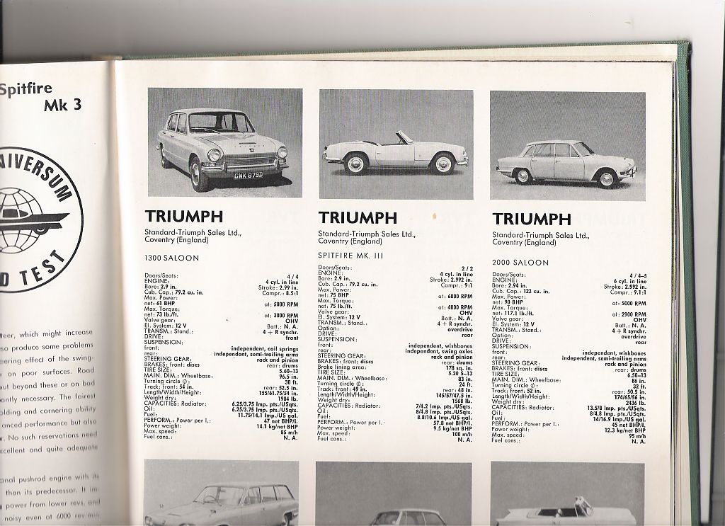

תרומתי הצנועה (מקור: ספר - AUTO UNIVERSUM 1968 ) וסליחה מראש על כישורי המיחשוב הטעונים שיפור.
אגב, מה שאתם מכנים "טריומף פח" , זה דגם ה-SALOON 1300/1500(?)

triumph : ייצור ה- 1300 בבריטניה הסתיים בשנת 1970. בארץ המשיכו להרכיב "קיטים" עד 1973, ללא כל שינוי ביחס לדגם האנגלי הוותיק (הוא הוצג בשנת 1965). אז למרות שהרכב שלך הורכב ב-73, הוא היה (לכל היותר...) דגם 1970 . לא היה מי שיתאים לו מערכת בלמים כפולה...
Koral17: כל ה"טריומף 1500 " בארץ היו ברמת גימור אחידה, שהיתה מפוארת לתקופתה (לא רק ביחס ל-"סוסיתא"...).
לכן יכלו לקרוא לה Luxury. מערכת בלימה כפולה לא היתה לה....
חולגי: אכן, מי שכונתה בארץ "טריומף פח" (להבדיל מ"סוסיתא פלסטיק"...) היא הטריומף 1300 "סאלון" הבריטית. ה- "1500" היתה "מוטאציה" ישראלית (לא היתה כזאת בבריטניה), שנולדה "בחטא" עקב אילוצים ממשלתיים (מניעת תחרות ב"קונטסה 1300" של אותה תקופה).
amitex : גם ב"טריומף" משאבת הקלאץ' זהה, למעשה, למשאבת הבלם המרכזית, פרט לגודל המיכל.
וכן, למרות שאין מגבר בלם, מערכת הבלימה מתפקדת בצורה סבירה למדי (בתנאי שכל הרכיבים תקינים). מגבר בלם, באותה תקופה, היה "מוצר מותרות"....
עודד
