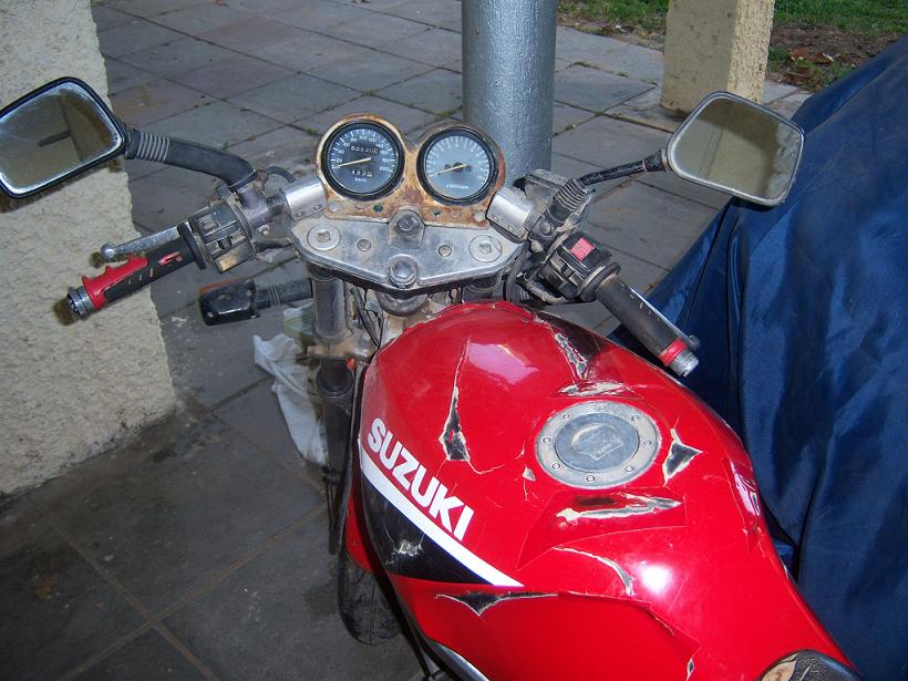

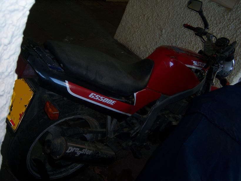

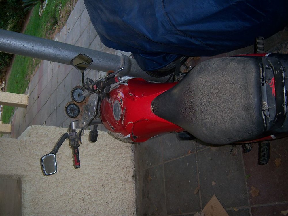

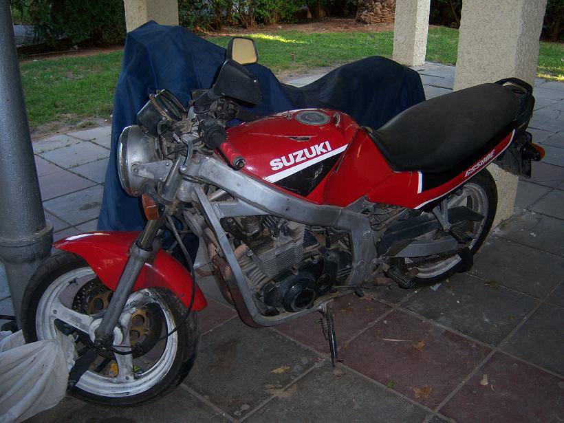

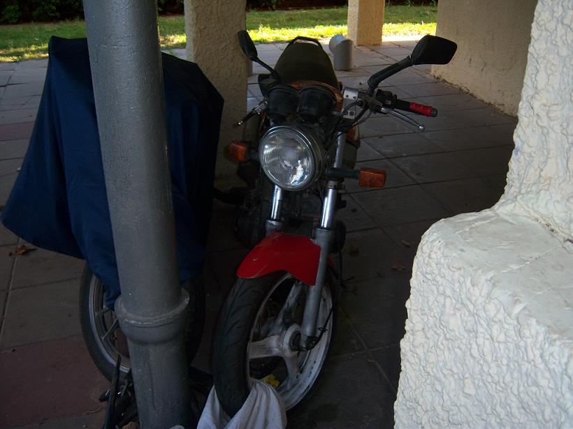

שבת שעברה קניתי לי מתנה מוקדמת ליום הולדת (18/08- לא לשכוח!)
אופנוע שרציתי המון זמן,
זה היה (לא ספציפית) האופנוע הרציני הראשון שרכבתי עליו, עוד לפני שידעתי לרכב על אופניים,
ומאז יש לי אהבה גדולה לכלי הזה.

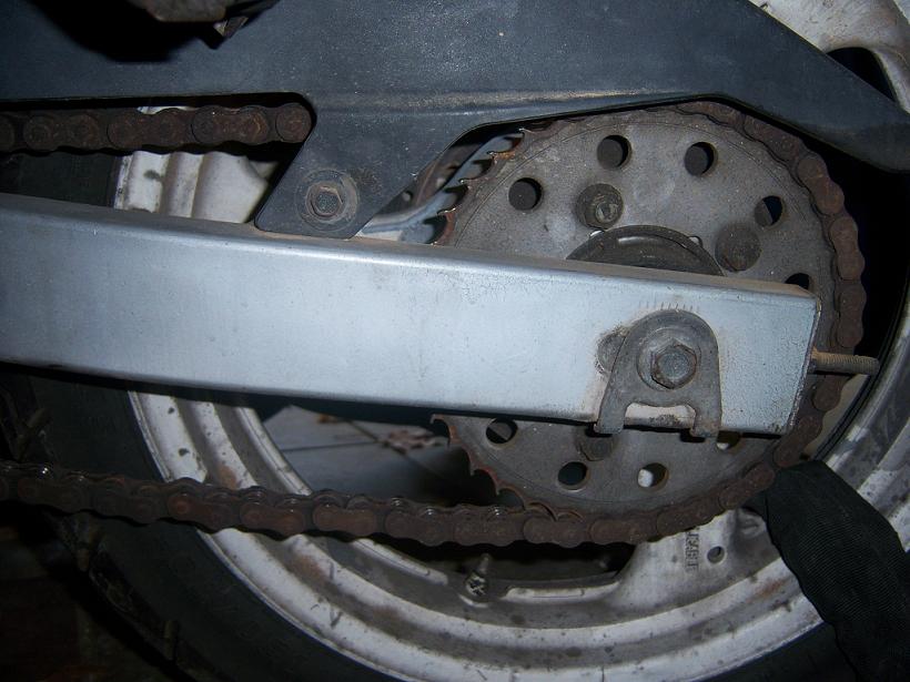

הוא (היא- ניקי) סוזוקי GS 500E שנת 91, עברה 150,000 ק"מ, אם לא יותר, ואלוהים יודע כמה ידיים, ואף אחת מהן לא הייתה אוהבת במיוחד. :evil: ואת זה ניתן לראות גם לפי מצב המזלג הקדמי, והגג"ש האחורי (בתמונה)
התמונות צולמו עוד לפני שהספקתי לנקות אותה, אחרי שהיא עמדה קרוב לשנתיים.
והנה קצת תמונות...

איזה מותחן?! איזו שרשרת?!:shock::? -תסתכל על הגלגל שיניים האחורי, ותבין הכל!!! מי, ש"תחזק" את האופנוע הזה- הייתי דוחף לו את הגלגל השיניים האחורי, או את מה, שנשאר ממנו, ל...ת!!! נראה לי, שאופנוע המסכן הזה לא שמע על שמן שרשרת מיום הולדתו, שלא לדבר על להחליף שרשרת!!! איך אנשים לא פחדו לרכב ככה- אני לא מצליח לקלוט!:evil: אני את ה100 מטר שעשיתי לבדיקה פחדתי... דימה, אני לא צריך להגיד לך תתחדש- כבר אמרתי, אז, תהנה ממנו, מקווה, שלפחות הפעם האופנוע הגיע לידיים, שיטלפו בו כפי שמגיע לו! אכן, זהו כלי "אגדי", מכוון, שאני לא מאמין, שיש בארץ לפחות רוכב אחד, שלפחות לא שמע על האופנוע הזה, ולא שקל לפחות פעם אחת ליקנות אחד כזה! אז, שיהיה בהצלחה!:-)
