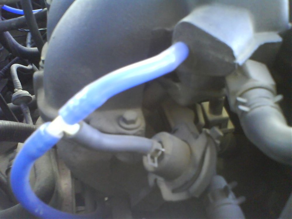

אוקיי הלתי לרכב והתחלתי לחפש ולבדוק וזה לאן שהגעתי:
הפורק החיצוני מוציא צינור ואקום עד למפצל. מהמפצל יוצאים 2. אחד לשעון גדישה בסלון הרכב.
והצינור ואקום השני מגיע לכאן:
וכמו שאתם רואים מתפצל שוב.
הפורק הפנימי מוציא צינור שאגב קרוע לגמרי. בורח אוויר ממנו.
לכאן:
לשם מתחת מתחבר הצינור השחור שיוצא מהפורק המקורי.
שוב אני אשמח להתייחסות.. תודה.
ROVER=~~
הצינור וואקום שיוצא מהפורק הפנימי שואב אאויר למקום המצולם למעלה (אני לא יודע איך קוראים לזה).
וכאשר אני סותם את הצינור הרכב נחנק מעט ומוריד טורים.
2 המקומות שאליהם מחוברים הפורקים רחוקים אחד מהשני מאד.
אם מישהו יוכל לעזור אני אשמח
. תודה.
ROVER=~~
את הצינור הכחול שהולך לפורק החדש תחבר לאיפה שמיתחבר הצינור של הפורק המקורי
תוציא את המפצל ותחבר עם צינור אחד את הווסת דלק לניפל שקרוב אליו ,איפה שיש את החלק הקצר של הצינור הכחול
עריכה= עכשיו שמתי לב שרשמת שמיקומי ניפלים רחוקים, אז פשוט תסתום את הניפל של הפורק המקורי.
תודה רבה הצלחתי לפרק ולחבר מחדש. את הפורק הישן סתמתי עם גומי על הניפל.
הוא מחזיק גם בפיק.
ותודה מיוחדת לgsi16v על הסבלנות והעזרה.
תודה יום טוב.
