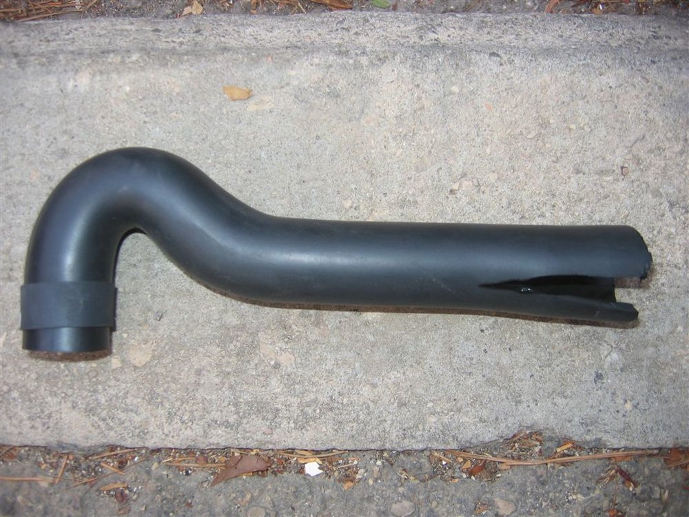

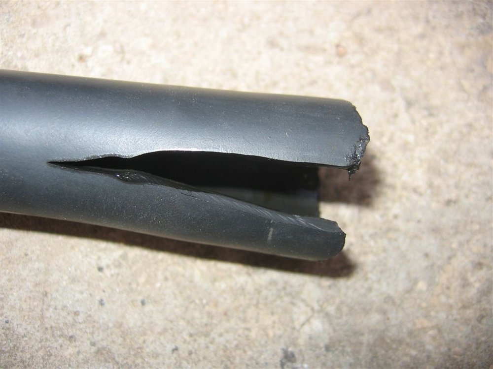

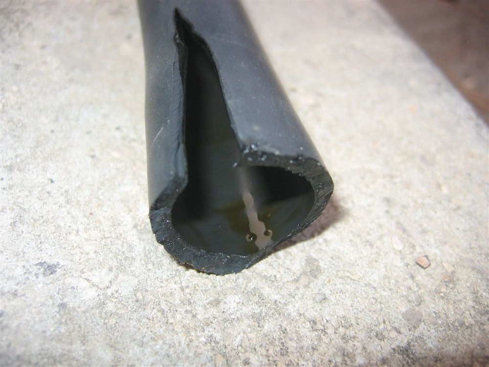

אני מצרף מס' תמונות על מנת שתוכלו להתרשם מהקרע ומ"איכות" החיתוך של הצינור כפי שנעשתה ע"י המכונאי
במוסך.
מחר הם כבר יקבלו ממני מנה על הראש :evil:

היום בבוקר הלכתי למוסך עם התקלה הזו.
לאכזבתי הרבה המוסך דרש כסף עבור הצינור (70 ש"ח, חצי מחיר) בטענה שזהו לא הצינור המקורי ובסה"כ ניסו לעזור לי
עם צינור דומה וזול יותר. הצינור המקורי כפי שמופיע בשרטוט שמרק העלה (בלון מס' 2) עולה לטענתם 470 ש"ח לפני מע"מ,
ומגיע יחד עם החיישן שקבוע במרכזו.
לא היה בי את החשק להתווכח על סכום כזה וגם היום יש לי יום הולדת אז בכלל לא בא לי להתעצבן :wink:
אבל יצאתי מאוכזב מאוד משם, מה עוד שאני התקנתי את הצינור החדש והשתדלתי לבצע את החיתוך בצורה טובה יותר
מהחיתוך הקודם, שכנראה הוא זה שגרם לקרע בצינור.
מקווה שהפעם זה יחזיק קצת יותר מחודש וחצי...
