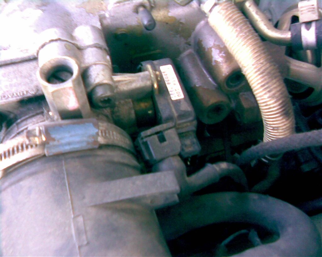

בית מצערת נוקה על ידי לפני 3 חודשים, פירוק מלא וניקוי יסודי.
מצבר נותק היום בבוקר ל20 דקות.
אני עדיין מתלבט אם החיבור המהיר הגדול לבית מצערת הוא החיבור של החיישן או של מנוע צעדים.
האם יש בכלל מנוע צעדים?
אם הוא אכן של החיישן, בבוקר אני אבדוק בדיוק כמה חוטים.
אם הוא לא של החיישן, היכן נמצא החיישן? לא ראיתי חיבורים אחרים, וזה מתחבר באיזור ציר הפרפר.
חנן ודניאל, לגבי המיקרוסוויץ' סרק, האם אמורים להיות לו שני חוטים בלבד? איך אני מזהה אותו? האם הוא משתמש באותו חיבור מהיר של חיישן TP?
תודה לכם בינתיים.
עדכון מוזר:
היום ניתקתי את החיבור של מה שחשבתי (ועדיין חושב) שהוא מנוע צעדים. (אם הוא קיים בכלל)
ומאותו רגע האוטו עובד כמו חדש וגרוע מזה, אפילו כשמדליקים מזגן, הסל"ד עולה.
מה שלא היה קודם, קודם בעת הדלקת מזגן הסל"ד פשוט היה יורד.
החיבור בעל 4 חוטים אם זיהיתי נכון.
רעיונות?
הסרק לא מזייף כלל, ואפילו כשעוזבים דוושת גז הסל"ד מתייצב בצורה איטית ונורמלית לחלוטין מאיזור 1500 סל"ד בערך עד לסרק. בלי נפילות ובלי זיופים.
צלם מה שניתקת. יתכן שהרכב במוד חירום ומועשר. האם נורית תקלת מנוע מאירה?

בוקר טוב,
צילמתי בדיוק את החיבור אותו ניתקתי.
החיבור בעל 3 חוטים.
שום נורית לא דולקת, וכמו שאמרתי, היום נסעתי לעבודה, אין זכר לגמגומים ובדקתי שוב את הנושא המדאיג של המזגן, אכן כאשר החיבור מנותק, הגברת הטורים בעת הדלקת מזגן עובדת! מה שלא קורה כשהחיבור מחובר.
הסל"ד בסרק יציב מאוד, ואין נפילות כלל.
סל"ד בהתנעה קרה טיפה יותר גבוה מהרגיל, אבל אולי זה בגלל ששיחקו עם הבורג יותר מידי פעמים, זה לא הדבר המטריד.
החיישן או מה שלא יהיה הדבר, נראה כי מחובר ישירות לציר הפרפר, והבורג הגדול זה הבורג כיוון הידוע לשמצה.
תודה.
אני לא רואה מה בצד השני של הציר אבל זה כנראה הTPS.
אם הכנסת את המחשב למוד חירום העשרת התערובת צריכה "לפתור" לך את הבעיה שהצגת כאן אבל זה לא הפתרון.
זה גם מסביר את עליית הסל"ד.
ניסית לנקות ולחבר בחזרה את החיבור?
בצד השני של הציר אין כלום,
ההסבר שלך נשמע הגיוני מאחר והיום במשך היום כן נתקלתי בזכר לתופעה אבל בצורה חלשה מאוד, לא גמגום שמנענע את האוטו אלא רק מורגש באופן חרישי.
לא ניקיתי, אני אנקה מיד בבוקר כשיהיה אור, אבל קשה לי להאמין שזה מה שיפתור את הבעיה.
איך אני יכול להבדיל אם זה חיישן TPS או מנוע צעדים?
לפני 3 חודשים ניסיתי לפרק אותו, ולא הצלחתי, שני הברגים שמחזיקים אותו דיי גמורים.
איך ניתן למצוא את המיקרו סוויץ' המדובר של הסרק?
תודה.
