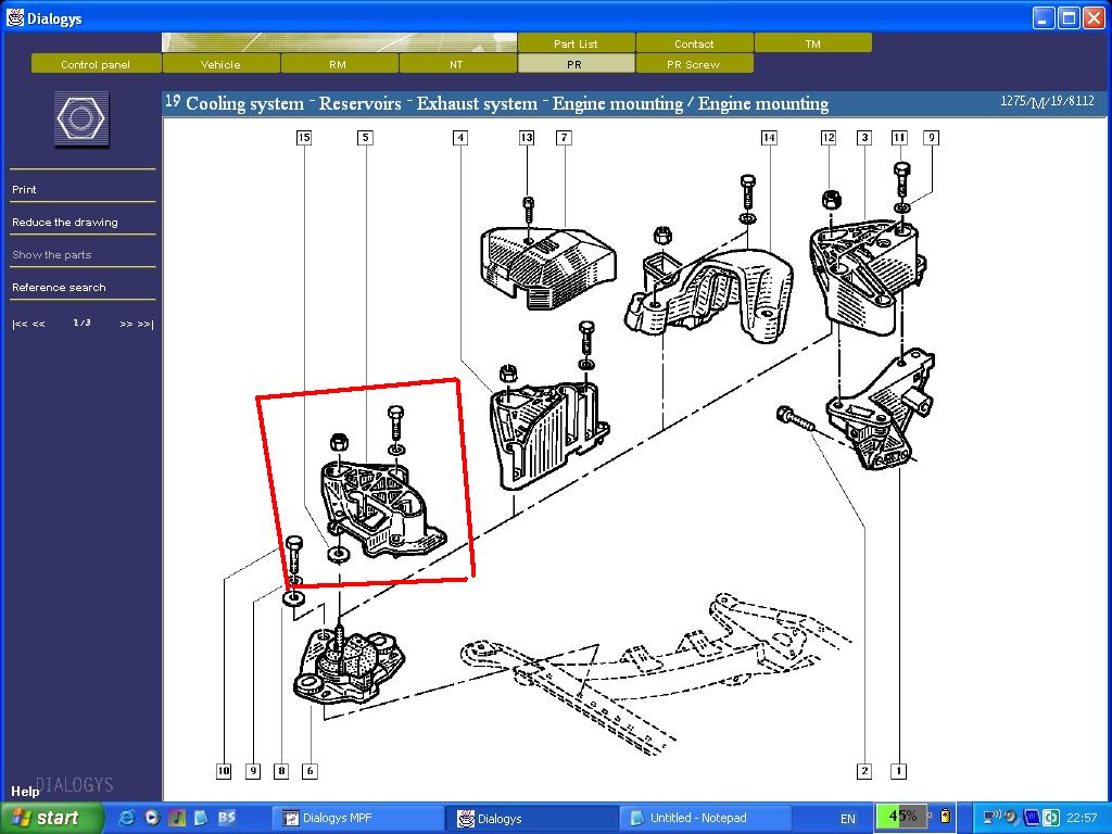

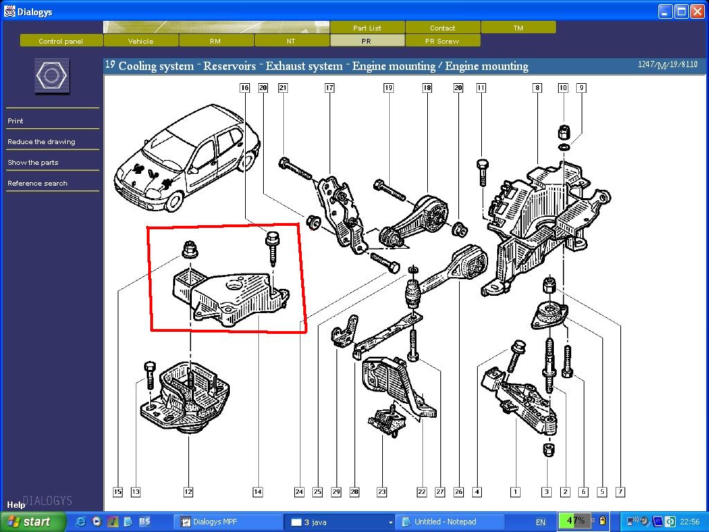

מבדיקה זריזה שעשיתי עולה שהמק"ט של התושבת הנ"ל זהה לאותה תושבת במגאן שלי.
(הסתמכות על דגם מנוע cb0m בקליאו).
דווקא בקנגו המק"ט שונה.
סימנתי באדום. אומנם בציור זה נראה שונה אבל המקט"ים תואמים אחד לאחד
ובשניהם מדובר על - 751 112 00 82 - mounting eng me
עצה שלי: לקחת מס' רכב/דגם מנוע של מגאן ואת כנ"ל בקליאו ולגשת למורשה ולבדוק אם אכן יש תאימות בין התושבות.
ליאור
*דניאל - לא אמרתי שאני צודק בהכרח אבל תמיד ניתן לבדוק. גם לי זה קצת מוזר היות והציור שונה אבל המק"ט אותו אחד. רק ויזואלית (אפילו לבדוק בתא מנוע של מגאן וקליאו אחת ליד השנייה.

לגבי התושבת WILL - אנחנו מדברים על חלק 12 בציור הראשון - צדק המהנדל והתושבות לא זהות למגאן.
אולי תצליח יותר בשרטוט של הקנגו...:)
