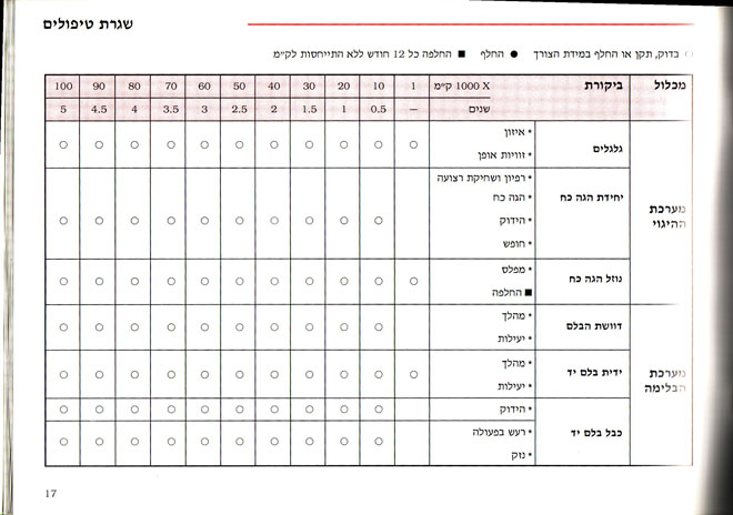

סרקתי את הספר רכב...
תסתכל ב2 התמונות...רשום כל טיפול להחליף נוזל הגה כוח, ובלי קשר כל 12 חודש לא קשור לק"מ.
סוף דבר:
לפי הרשום בספר, בדיקה כל טיפול (10,000 או חצי שנה) והחלפה לפי הצורך
+ החלפה בכל מקרה כל שנה (12 חודשים) בדיוק.
תוספת:
רצף הטיפולים לא נראה טוב במיוחד (טיפול אחד בשנה ב-03, 04 ו-05 ?????)
אבל על פי החותמת הוחלף למעשה נוזל הגה כוח בכל טיפול - גם בראשונים שהתנהלו כפי שצריך,
כל חצי שנה (זאת אומרת, יותר מהנדרש). אבל זו רק חותמת, וכל קשר בינה לבין המציאות יכול לנוע בין האקראי למקרי.
