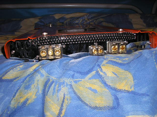

תשמעו אני יש לי מגבר lightning audio s4.300
עכשיו יש כניסת חשמת רגילה(POWER)
ויש עוד כניסת חשמל בשם (POWER CELL)
מישהו יכול לומר לי מה ההבדל ??

החשמל שנכנסת למגבר הוא לא בכבלים הוא בחתיכת מרובע קטן כזה שנכנס אליו כל החוטים של החשמל.
POWER-CELL זה חיבור של קבל יעודי של LIGHTNING-AUDIO ,
במקום להתחיל להלחים וכאלה שטויות , אתה מתחבר עם הקבל למגבר , וזהו.
עשיתי לך חיפוש קטן:
The Powercell is a 0.5 Farad cap that can be connected via a large modular plug.
כלומר , קבל של 0.5 פאראד המתחבר דרך המחבר הייעודי.

טוב מישהו יכול להסביר לי איך משתמשים בזה ??
ומה יותר כדאי להשאיר את החשמל הרגיל או לשים את הPOWERCELL
אופן השימוש בזה פשוט מאד-כאשר יש לך קבל אז את ה+ בקבל אתה מחבר ל+ כניסה המיוחדת הזו וכך גם לגבי ה - של הקבל.
נכון לעכשיו:אתה מחבר את החיווט מהמצבר לPOWER הרגיל, כשיהיה לך קבל תוסיף אותו ישירות בחיבור המיוחד שיש לך במגבר.
