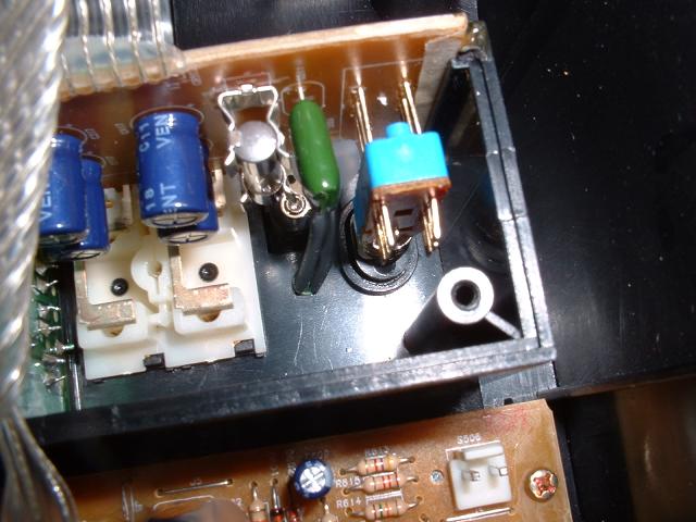

יש לי רמקול בבית שמיועד למחשב, סאב פלוס 4.
הסאב מחובר לחשמל עם שנאי גדול. הבעיה היא שלאחרונה כשאני לוחץ על הכפתור שמפעיל את הסאב הנורת ביקורת לא נדלקת\נדלקת חלש, וגם הסאב לא מתפקד כמובן. מידי פעם הוא כן נדלק אחרי כמה ניסיונות הדלקה כשאני משחק עם המפסק שלו. חשבתי על 2 אפשרויות לבעיה.
1. השנאי

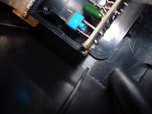

2. המפסק בתוך הסאב, צירפתי תמונה.
רציתי לשאול האם ישנה דרך לבדוק את השנאי האם הוא תקין או לא. זה שנאי שבא עם המערכת רמקולים והוא מותאם להם ספציפי.
ובתמונה שצרפתי רציתי לדעת האם ניתן לקנות מפסק כזה ספציפי כדי שאני אלחים אחד חדש במידה וזה המפסק. אם ידוע למישהו על חנות ספציפית באיזור המרכז שמוכרת כזה מפסק אני אשמח לשם או טלפון.
זה די חשוב כי אני רוצה לתרום את הרמקולים אבל שיהיו תקינים.

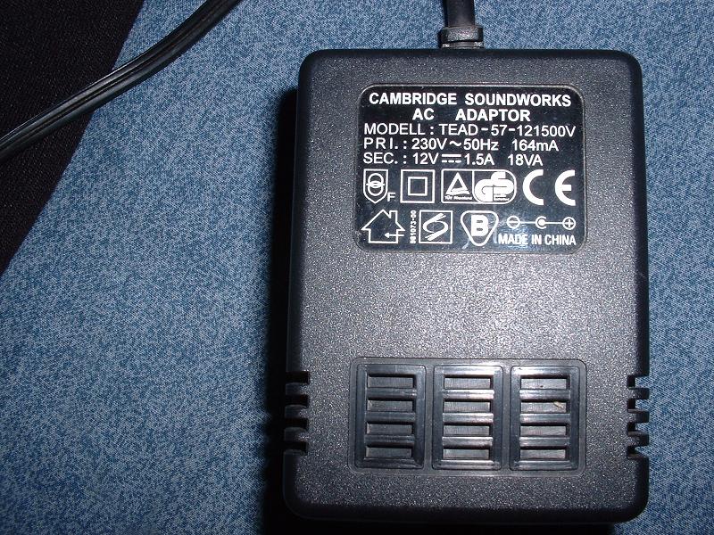

מניסיוני עם מכשירי חשמל אחרים מוזני מתח DC - זה הספק שלא עומד בעומס.
תוכל להעלות תמונה של הספק ה"מיוחד" הזה? אולי אפשר להתאים לשם ספק אחר...
ואם הוא יגיע בחינם?
ואם ספק חדש יעלה 10 שקלים, עדיין לא שווה?
תן צילום כללי יותר, שיהיה אפשר להבין על מה מדובר...
OK, תקשיב. את הספק אתה יכול לבדוק עם רב מודד ולבדוק האם הוא נותן 12V (עדיין זה לא אומר שהוא תקן)
בדוק את ההלחמות של המתג ואם הם שלמות אתה יכול לבדוק את תקינות המתג עם הצפצוף של הרב מודד הינו המתג סוגר מעגל וע"י כך נוצר קצר שיתן ציפצוף
לדעתי הבעיה אכן בספק כמו שצביקה אמר. ספק כזה יעלה די הרבה (הסטדרטים נוצתנים גג חצי אמפר) ואתה צריך 1.5. מה שכן אם אתה רוצה שזה יעבוד תמצא מחשב זרוק ותקח מממנו את הספק וחבר 12 וולט וגמרת את העסק.
כה עשיתי למערכת הרמקולים של אחי ששוק לו הספק עקב הניסויים שלו בחשמל, אגב אצלי הספק היה 4.5 אמפר וכזה ספק לקנות היה עולה המון כסף כך שספק מחשב היה פתרון זול נהדר ואולטימטיבי.

בסה"כ ספק 12 וולט פשוט.
אם אתה בטוח שהספק תקול (בדוק מתח כמו שיונתן הציע, רצוי לבדוק בעומס) ואתה רוצה שאנסה להשיג לך אחר במחיר מינימלי - אז בכיף!
אני רוצה לנסות קודם להחליף את המתג, נראה לי מוזר שאחרי כמה משחקים במתג פתאום הספק תקין.
לדעתי המתג לא תקין אבל הגישה שם ממש לא נוחה ולא הצלחתי להוציא את המתג, אני אקח את הרמקול לחנות שיתנו לי מתג ושאיזה חבר יחליף לי אותו
