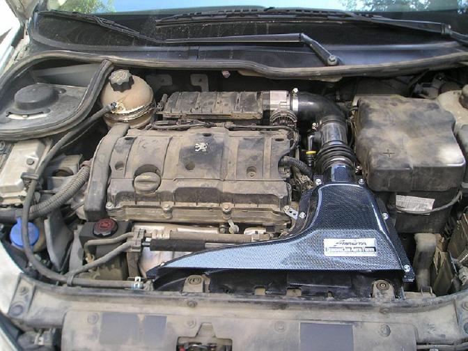

החיישן המבוקש הוא חיישן טמפרטורת אוויר...
מצ"ב תמונות של המנוע- הרכב הוא פז'ו 206 XS
אבקש לציין עם חץ אדום (בלבד ;-) ) את מיקום החיישן המבוקש
תודה מראש לעוזרים,
דימה.

לא מכיר את האוטו אבל ההגיון שלי אומר שזה זה :
ומגיע לך מכות על הגועל נפש שהולך אצלך בתא המנוע תעביר סמרטוט !!
תיקון טעות : עכשיו שמתי לב שאמרת טמפרטורת אוויר....מי אמר שיש לך כזה ? בכל אופן מה שסימנתי לך לדעתי זה AFM ואולי הוא כולל בתוך חיישן טמפרטורה
תודה עתיד, אבל זה לא זה, מה שציינת זה צינור נשם, אני צריך IAT intake air temperature sensor

חיישן טמפ אויר משולב עם חיישן לחץ אויר סעפת . זהו החיישן הקדמי ביותר על הסעפת היניקה. חיישן מאד יקר, למה אתה מחפש אותו ?

עתיד- מה שציינת זה הצינור דלק, בדקתי ואין באיזור ההוא חיישנים בכלל...

תבדוק בצד הזה של הסעפת אם יש קונקטור חשמלי שמחובר לחלק מהסעפת, זה החיישן, הוא יושב בתוך הסעפת עם חיבור חיצוני לקונקטור.
אגב מעניין לדעת, מה תהיה פעולת המנוע ברגע שהמאפ סנסור ינותק מהקונקטור?

יש map סנסור שהוא בודק את הלחץ (תת הלחץ) בסעפת והוא בתוך הסעפת אחרי המצערת
חיישן טמפרטורת אוויר נמצא בין מסנן האויר לבין המצערת (לפניה ולא אחריה) והוא בא לבד (זה חיישן שמתחבר עם שני חוטים) אלא אם יש לך
maf סנסור שזה מה שמוכר כמד זרימת אוויר ואז זה בנוי בתוכו
