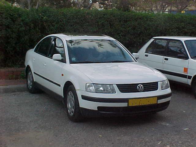

לא התכוונתי למנוע של הקונצרן
אם הייתי נותן דוגמא מהקונצרן אז זה לא נכון להגיד כי מנוע ה1.9 כבר לא משווק בגרסת ה110 אלא רק 100 או 130 ובחלק מהדגמים 140
תאמין לי שאני מכיר את הTDI היתה לי אחת נחמדה
