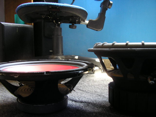

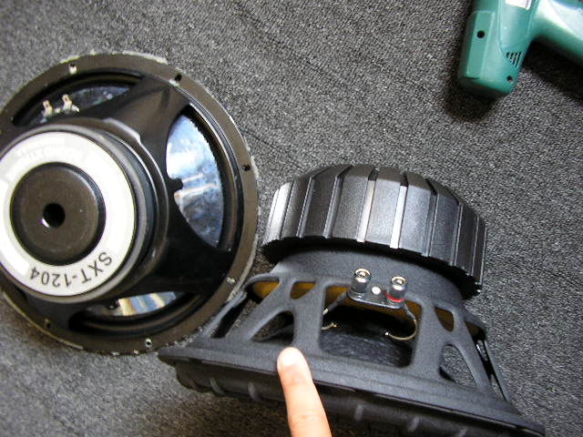

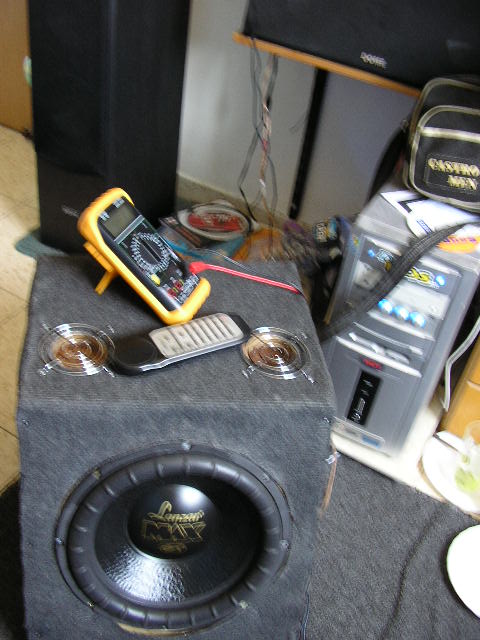

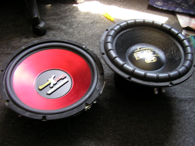

המגבר כן מזיז את הסאב כמו חמור היום בדקתי על 2 סלילים אבל העלתי את הסאב לבית כי יותר נוח לי לעשות לו את ההרצה הראשונית שלו[3 שעות עבודה רצופה בווליום בינוני -] בבית היתרון שאני יכול לעשות זאת בבית כי יש לו 2 סלילים של 4 אוהם ככה שאת ההרצה חיברתי את 2 הסלילים בטור שיהיה 8 אוהם בדקתי ברב מודד וחיברתי לרסיבר בבית קיצר היום אני כבר ישים ברכב ומחר אני מתחיל לבנות בישבילו תיבה מיוחדת כדי שיעבוד 100 אחוז כמו שצריך.[67 ליטר מכוונת גם ל40HZ]אגב הסאונד אקסטרים ממש תינוק לידו.בכל מקרה לכל מי שמתכוון לקנות את הסאב הזה אז הינה מראש מידות אליו[פורטט]
67 ליטר
תדר מודגש - 40HZ
גובה = 38 ס"מ
רוחב = 55 ס"מ
עומק = 32 ס"מ
פורט:
קוטר = 11 ס"מ
אורך = 18.4 ס"מ

בשונה מה305C הסאב הזה הרבה יותר איכותי מדוייק ומפציץ ויכול לשבת בתיבה אטומה וגם פתוחה בלי בעיה [מידות אחרות] בכל אופן אני שמעתי אותו גם בפתוחה וגם סגורה ולטעמי בפתוחה אהבתי אותו יותר.
והינה בישבילך סירטון שלו בתיבה פתוחה[בפורט מחצה מלבני]
http://www.realmofexcursion.com/videos/Lanzar/max12.2.wmv
תוריד ותראה מה הסוסון הזה נולד לעשות.
