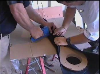

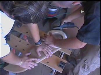

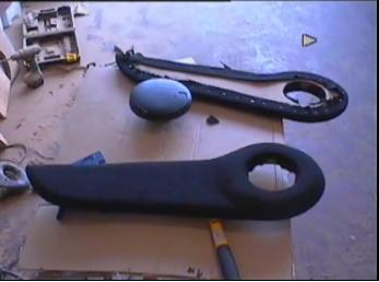

1. בניית פלטת בסיס ועוד פלטה לצרכי הגבהה.
2. הבנייה מקרוב.
3. הפלטות "ערומות".

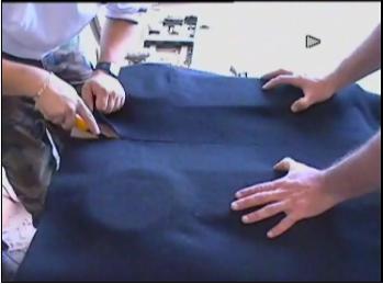

4. ריסוס דבק שיחזיק את הלבד.
5. חיתוך והשמת הלבד.
6. הידוק הלבד באמצעות אקדח סיכות.

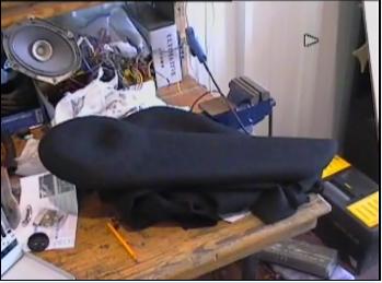

1. הבנייה עטופה בלבד.
2. הבניות עטופות "ומחוררות".

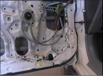

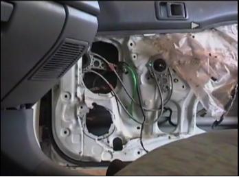

3. סימון מקום החיתוך על פח הדלת.
4. קידוח חורים להכנסת הג'ק סאוו.

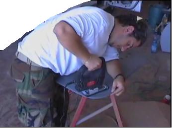

5. חיתוך הדלת באמצעות ג'ק סאוו עם סכין פלדה.
6. הדלת אחרי החיתוך.

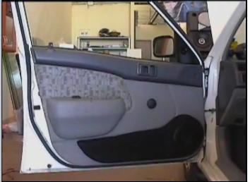

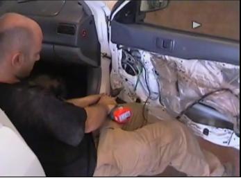

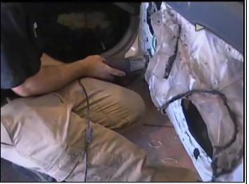

1. חיתוך החיפוי הפנימי באמצעות ג'ק סאוו.
2. לפני הרכבת הרמקול (יוסי בחיוך מלבב...).
3. הדלת בשלבי סיום אחרונים בהחלט...
זהו. נגמר הפרוייקט.
עכשיו צריך כיוונים ולדרך......
