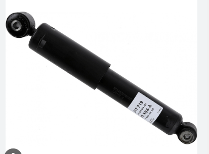

בשעה טובה היגיעו הבולמים sachs-317719.

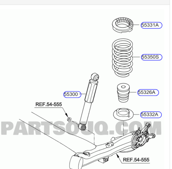

איזה תושבת אתה מתכוון?
התושבת לא מופיעה בשירטוט ששלחת. תחפש בשירטוט על יד.
זה מיסב בתוך גומי שנמצא בתוך מתכת, והקצה העליון של הבולם מתחבר אליו.
עמוס
סליחה על ההטרחה, מופיע כאן?
אולי התכוונת שהקצה התחתון מתחבר אליו?

לפני 9 דקות, FROGIE כתב:
סליחה על ההטרחה
אל תרגיש לא נעים לשאול בשביל זה בדיוק נועד הפורום המדהים הזה, כל אחד עונה בזמנו החופשי וזו לא טרחה בשום מצב
  • רעיון טוב! 2
נכון רק חבל שפות"ש לא עומד בכללי הפורום ומציין את שנת הייצור של הריו.
אז נכנסתי לריו כלשהי, לא יודע אם זה נכון לרכב שלו.
התושבת במקרה הזה היא חלק מספר 55311A.
KIA RIO/STONIC 17 (2016-2020) 2016 REAR SPRING & STRUT

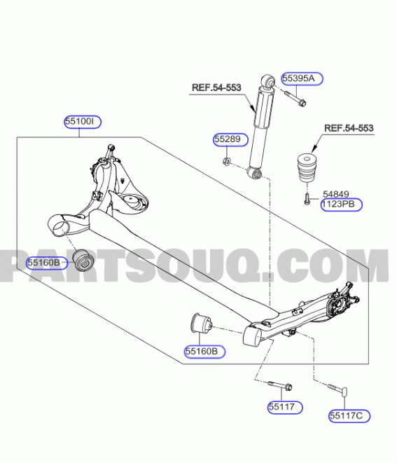

אצלי קיה ריו  2017 . בולם עם שני עיניים. אז אין לי את זה. כשאמרתי 2 ברגים התכוונתי לזה :)
תודה רבה!
עריכה אחרונה על ידי FROGIE
הציור שהבאתי שייך לריו 2016-2020 מהשוק האירופאי. אז אולי קנית את הבולם הלא נכון?
עמוס
את המק"ט הוצאתי ע"פ מספר שלדה. וראיתי ברכב שלי שהבולם שלי עם שני עיניים.
עריכה- אני רואה שהתמונה שצירפתי איננה התמונה נכונה. בחלק שאצלי העיניים לא פונים לאותו כיוון.
לפני שעתיים, amosbmw כתב:
2017 זה שנת תפר בין דור 3 ו-4.
להבנתי, מפוסטים בעבר מדובר בדור 3 עדין והבולמים שהוזכרו מתאימים.
