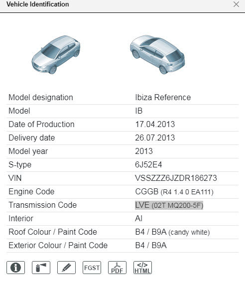

מכוון שיש לך ידע בסיסי ברכב, "תאכיל" את AI עם חומר רפרנס ואז אולי תוציא אותו מהזיות.
לפי דגימה של סוג מנוע ושנתון הגיר שלך 02T, אז לפי זה מצרף חומר טכני.
בשלוף לא רואה לפי קוד דגם גיר הזה, אבל זה גיר מאוד נפוץ בקונצרן וואג, אז אצרף שך אודי.
קודם SSP מעולה על גיר הזה
SSP 237 Manual gearbox 02T.pdf
והנה WORKSHOP שכולל כל מידע טכני, אולי יעזור לך להגיע למסקנה אם להכנס לזה, וגם מכסה תסמינים/גורמים של תקלות.
5-speed manual gearbox 02T.pdf
בהצלחה!

לפני כשעה, קיורטוש אוטומוטיב כתב:
לפי קוד הדגם אז נראה שהמשאבה היא חיצונית, הוצאתי התנצלות GPT ומג'ימני על הדיסאינפורמציה...
בעזרת ה' מקווה השבוע להעיף מבט אם זה חיצוני, ואם כן העבודה אמורה להיות פשוטה בלי פירוק או הורדה של הגיר? או שאני מפספס משהו
  • מעניין 1
בדרך כלל כן. פשוט תציץ על החלק העליון של הגיר, תעקוב אחרי קו ההזנה של המשאבה ותראה לאן היא מגיעה. תוכל גם לכוון מצלמה על מצב וידאו ולראות אותה בפעולה כשאתה לוחץ על הקלאץ, או לחלופין לבקש ממישהו ללחוץ ולהסתכל
