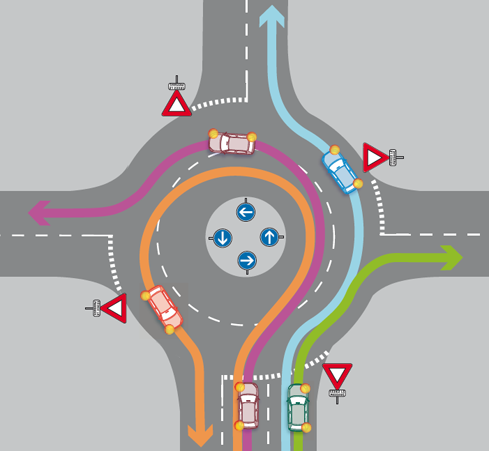

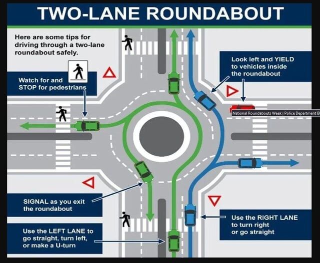

בכיכר עם שני נתיבים, אם רוצים לפנות שמאלה או לעשות פניית פרסה, חייבים לפני לעבור לנתיב החיצוני? כמו בתמונה הראשונה? מסלול ורוד וכתום.
או אפשר להיכנס בנתיב הפנימי וישר לצאת מהפנימי החוצה כמו בתמונה השניה המסלול הירוק. השאלה אם ארצה לצאת ביציאה השלישית, מהמסלול הפנימי, מי שבא מלמעלה במסלול הפנימי יהיה חייב לתת לי זכות קדימה.
ברוב המדינות יוצאים מהנתיב הפנימי, הרכב בנתיב החיצוני חייב לתת זכות קדימה. יתרה מזאת, ברוב המדינות אסור כלל להחליף נתיבים בתוך המעגל.
יש יוצאים מהכלל - למשל אירלנד, שבה עליך לצאת לנתיב החיצוני על מנת לצאת מהמעגל.
יש גם כללים שונים לאיתות - יש מדינות בהו מאותתים בכניסה למעגל התנועה, יש מדינות בהן מאותתים רק ביציאה.
בדוק במרשתת את הכללים ביעדי הנסיעה שלך.

לפי gemini, התמונה הראשונה נכונה.
נהיגה בכיכר עם שני נתיבים בשוויץ יכולה להיות מבלבלת, מכיוון שיש נהגים שלא תמיד מקפידים על הכללים, אבל הנהיגה הנכונה היא כדלקמן:
 * זכות קדימה: לרכב שכבר נמצא בכיכר יש זכות קדימה על פני רכב שנכנס לכיכר. זוהי הנקודה החשובה ביותר.
 * בחירת נתיב:
   * נתיב ימני: השתמש בנתיב הימני אם אתה מתכוון לצאת ביציאה הראשונה או השנייה.
   * נתיב שמאלי (פנימי): השתמש בנתיב השמאלי אם אתה מתכוון לצאת ביציאה השלישית או מאוחר יותר.
 * איתות:
   * כניסה לכיכר: אין חובה לאותת בכניסה לכיכר.
   * יציאה מהכיכר: חובה לאותת ימינה לפני שאתה יוצא מהכיכר, כדי להודיע לנהגים האחרים על כוונתך.
 * החלפת נתיב בתוך הכיכר: אם אתה נמצא בנתיב הפנימי ורוצה לצאת מהכיכר, עליך לעבור לנתיב החיצוני לפני היציאה. חשוב מאוד לוודא שהנתיב החיצוני פנוי ולתת זכות קדימה לרכבים שנוסעים בו, שכן החלפת נתיב מחייבת מתן זכות קדימה לרכב שנמצא כבר בנתיב אליו אתה עובר.
חשוב לזכור שגם אם החוקים ברורים, נהגים רבים לא תמיד מצייתים להם, ולכן יש לנהוג בזהירות ובערנות תמיד.
חיפשתי ולא מצאתי. עד כמה שאני זוכר אפשרות ב׳, אבל ראיתי סרטון של מורה לנהיגה לגבי איזה מעגל מסובך שבו צריך לעבור לנתיב החיצוני - וזה מסומן בחיצים על הכביש. ספי אכיפת מהירות נעים בין 1-8 קמ״ש מעל המותר, בתלות בסוג הדרך ובאמצעי האכיפה.

פעם דיברתי עם שוטר בשוויץ, היה די מסובך להבין אותו, הוא אמר שמותר לנסוע בנתיב החיצוני רק אם מתכוונים לצאת ביציאה הקרובה. אחרת נוסעים בפנימי ועוברים לחיצוני רק לפני היציאה הרלוונטית.
וזה הגיוני - כי מונע את הקונפליקטים ביציאה. מעולם לא הבנתי את ההגיון בנסיעה ישר לבחירה בפנימי או בחיצוני. ההיגיון שלי אומר בפנימי בלבד, זה גם מה שקראתי בפעם הראשונה בה נתקלתי בכללים אלה, לקראת נסיעה לאיסלנד.

ברוב המדינות שאני מכיר מקובלת אופציה ב׳. עם זאת, בדוגמה אחת שמצאתי איזה מורה לנהיגה מסביר כיכר מסויימת שבה התנועה דומה לאופציה א׳. העניין הוא שלא מדובר במעגל תנועה אמיתי אלא במקום שבו עוברים שני קוי רכבת קלה ויש קוי עצירה גם באמצע הכיכר. במקום הזה בחלק מהיציאות יש על הכבישים חיצים המנחים את היוצאים לעבור לנתיב הימני.

שים לב שגם שם וגם בתמונות שהעלת בפתיחת השרשור יש הבדל בין כניסה/יציאה ל-/מ- כביש חד נתיבי לדו נתיבי או יותר.
https://www.tcs.ch/de/testberichte-ratgeber/ratgeber/verkehrsregeln/kreisel.php
https://www.blick.ch/auto/news_n_trends/damits-keine-unfaelle-gibt-so-kreiselt-man-doppelspurig-id15296165.html
https://nikolic.ch/schweizer-kreisverkehre/
אז מתברר שבשוויץ החוקים שונים, וזה נובע מהאפשרות ליציאה ממעגל דו נתיבי לענף חד נתיבי, מה שלא מוסבר במדינות אחרות. בארץ אני מכיר כמה מעגלים שחלקם חד נתיבי וחלקם דו נתיבי, מה שגורם לא מעט אי סדר.
