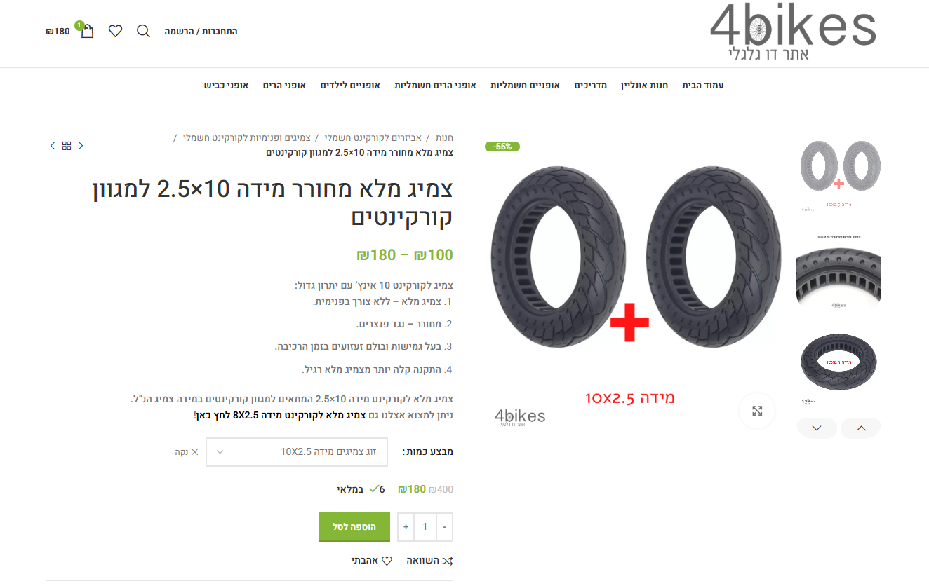

מה אתם אומרים על הצמיג הזה לקורקינט זירו 10?
 אני סובל מבעיית פנצ’רים רב פעמית!
אני מדבר מבחינת זה שאומרים שצמיגים כאלו מרגישים איתם את האבנים וכל סדק בכביש… וזה דופק את הקורקינט.
עריכה אחרונה על ידי דוד אורי רחמים
נראה שתצטרך קצת  זמן ללמוד אותו,יש מצב שזה מתנהג קצת  אחרת  בסיבובים מבחינת  אחיזה וזוויות,עליות על מדרכות וכו' ונוחות נסיעה
הרבה החליפו לכאלה בקורקיטנים Xiaomi, שם אין בכלל מתלים אז הצמיגים האלו מבטלים את מעט השיכוך שיש והוא הופך להיות יותר קופצני.
בקורקינט עם שיכוך מלא זה אולי יהיה יותר סביר, אף פעם לא ראיתי שמישהו שם צמיגים כאלה בקרקינטים רציניים יותר מ Xiaomi.

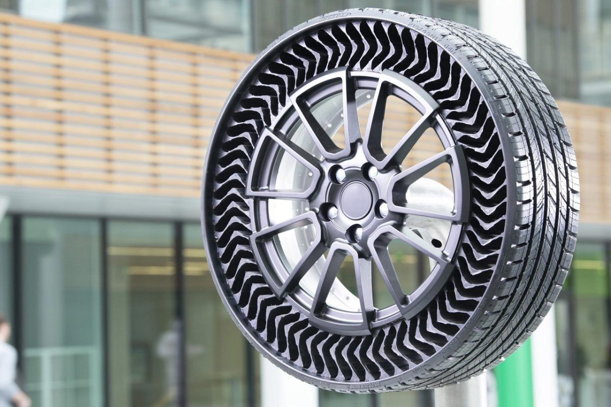

עם צמיג מלא אין לי ניסיון למעט עם מריצה...
אבל לא מזמן ראיתי " ג'יני " (במת הרמה) של לפחות 10 טון, עם צמיגים דומים לזה שבצילום:

צפיתי בסרטון.
לא מאמין שיש צמיג מלא מכל סוג שימנע זעזועים ויהיה נוח לרכיבה.
צמיג טיובלס מלא באוויר אך ללא פנימית כך שהרבה יותר קל לתקן עם תולעת א בורג סיליקון וכאמור הוא לא מושפע מקוצים או ברגים קטנים כל עוד לא מוציאים אותם מהצמיג.
העיניין הוא שחישוק אמור להיות אטום ובזה אני לא בטוח לגבי הזירו.
בכל אופן, אישית הייתי מתרחק מצמיגים מלאים למינהם כולל אלו שבסרטון.
