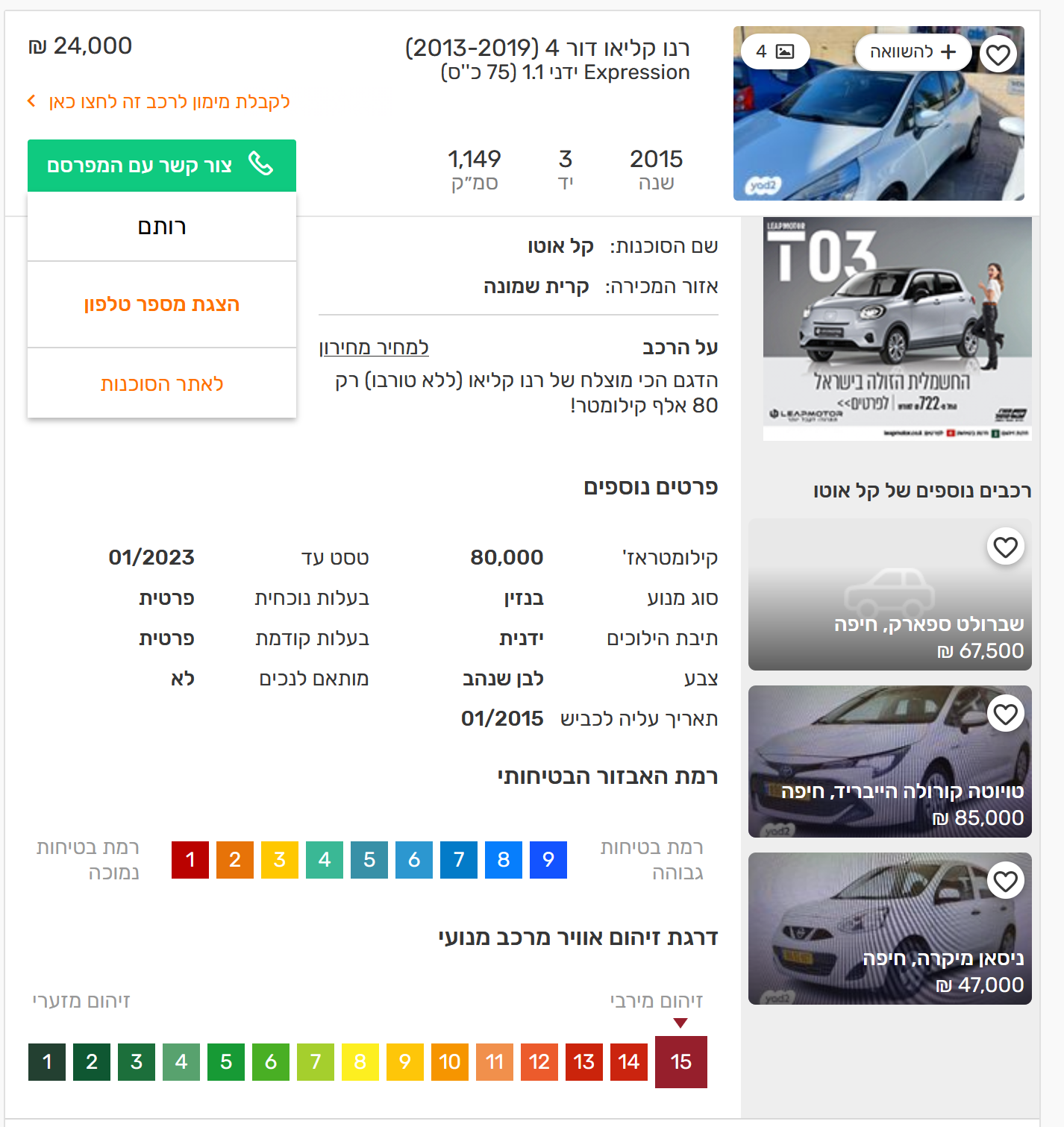

כנראה לא מאוד נפוץ, אבל יש 1.2 ידנית גם ב-2015:
