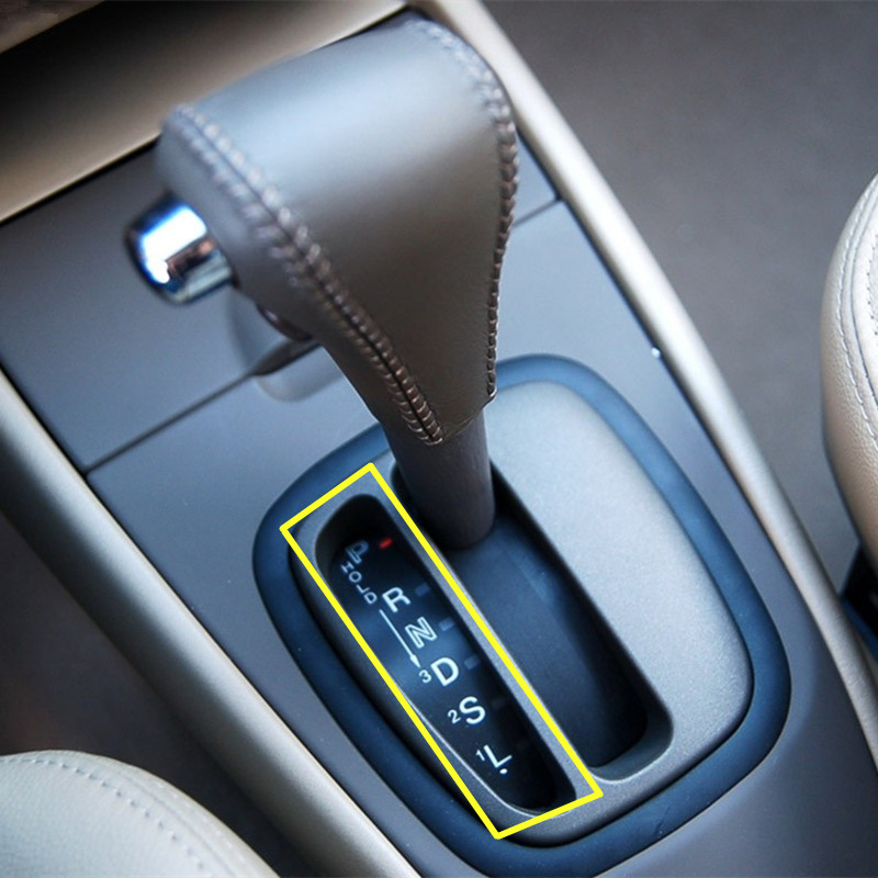

איך מחליפים את את מחוון של האותיות
 R D N בתיבת הילוכים?
 ואיזה סוג נורה יש בתיבת הילוכים? (אני צריך להחליף)
מאזדה לאנטיס 2003
אם יש מדריך או סרטון
אני אשמח תודה רבה

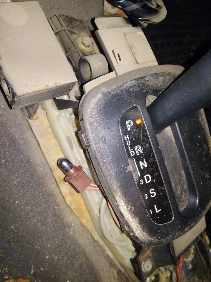

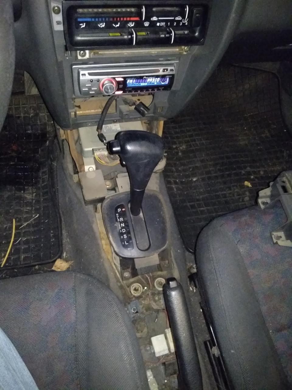

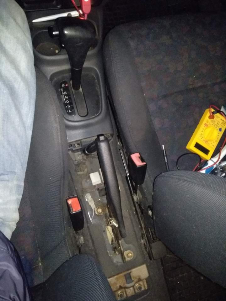

זה פירוק קונסולת הילוכים ב 323 דור קודם לשלך אבל אולי זה דומה.
תמונת מהאינטרנט.
תחילה מפרקים את הפלסטיק האחרוי 2 ברגים.
אחרי זה את הפלסטיק הקידמי 2 ברגים וכמה תפסנים וקליפסים. ואז יש גישה לנורה.

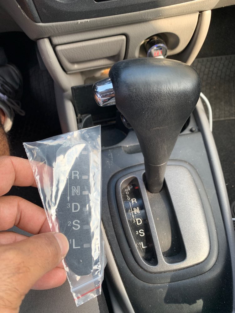

לא יודע את מחליפים את המסילה עצמה, למה אתה רוצה להחליף אותה?
לפני 14 שעות, אביה11 כתב:
האמת שאין לי מושג, שלי נשבר לגמרי, בגלל זה חיפשתי כזה.
אנסה לחפש ביוטיוב או במקומות אחרים הסברים.
בכל מקרה תודה על הקישור!
