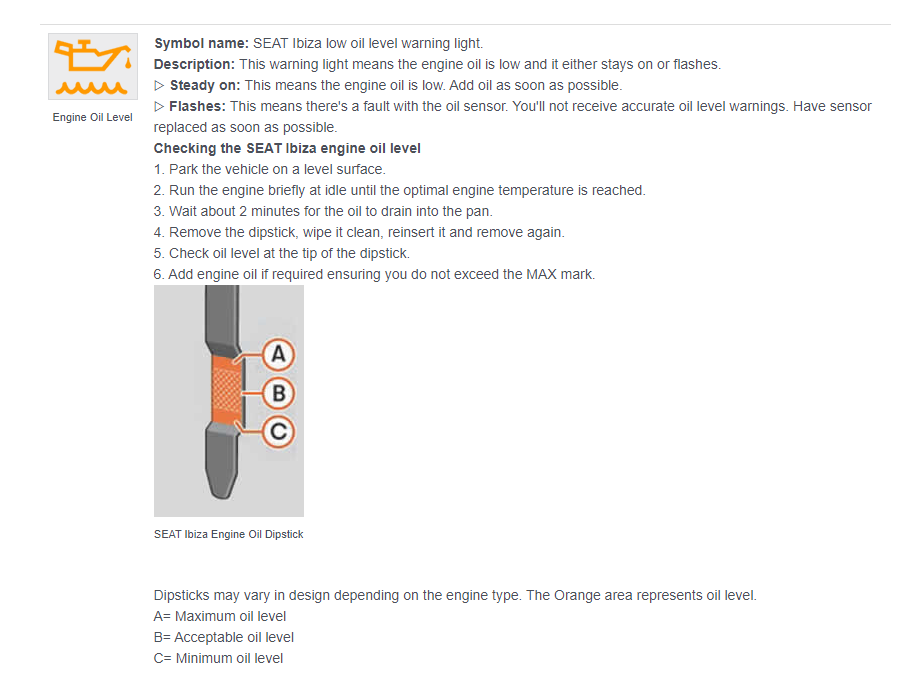

לארח בירור מסתבר כי המשמעות של הנורה היא שחיישן שמן המנוע לא תקין
מישהו יודע איך לאפס את הנורה כדי לוודא האם זה רק איפוס או שהוא התקלקל
(נשמע לי מוזר מאוד שפתאום אחרי החלפת שמן הוא בדיוק התקלקל)

עושה רושם שההבהוב מעיד על בעיה שמקורה בחיישן מפלס השמן, כמו שכתבו מעליי, ייתכן ומדובר בבעיית חיווט בלבד, אולי לא מחובר טוב
